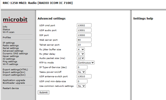

Hola Antoni, tienes que poner en el lado del remoto el cat del TS480S al RRC radio al Com 2, y en los dos remoterig, tanto radio como control poner en RTP tx mode  en continuous.
Radio 1(1)
Y el ordenador en la parte de control, con una tarjeta de sonido para la entrada de audio y el PTT, que una salida de sonido. Y el CAT, se toma del USB del RRC del control. Yo lo tengo para un Icom IC 7100, y funciona perfectamente los modos digitales. Con el ordenador desde el lado de control.

EA3ABK
Mensajes: 124
#397438  - 14 octubre, 2024 21:27
Muchas gracias Juanjo!
