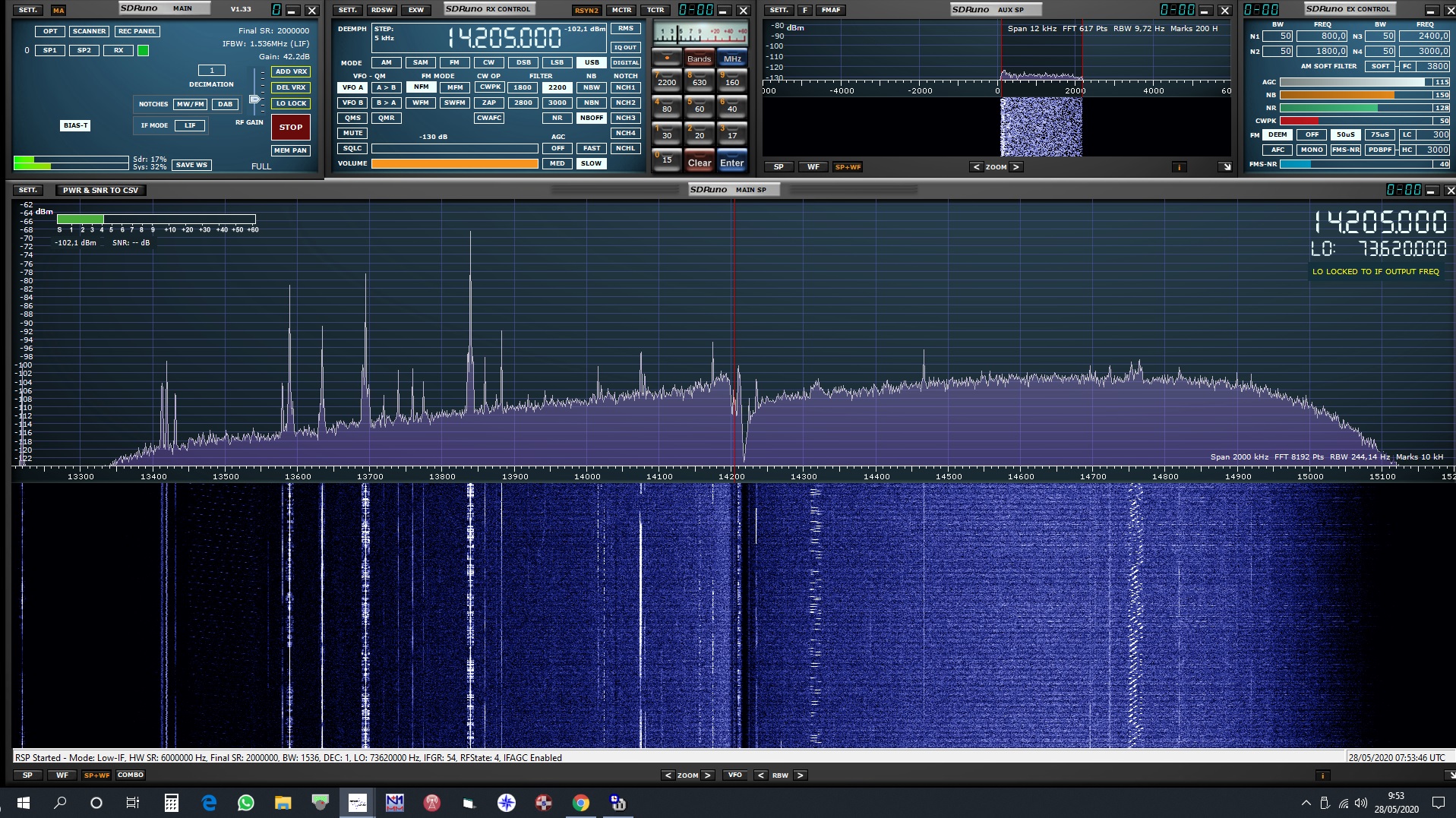

sdrplay
sdruno
observo que hay un pequeño problema, y esta vez creo que puede ser de la salida IF del FT 1000D..
adjunto estas dos imagenes.. ocurre tanto en el SDRplay como en SDRuno....
si observas en el centro del espectro hace como un corte.
es como si un filtro estuviese actuando... he probado con todos los controles del transceptor... pero no he conseguido nada... solo actuan algunos controles como el Front End y RF Gain... pero ese corte no desaparace...
un fuerte abrazo.
Agus. EC5CC.
#348325  - 28 mayo, 2020 16:32
No sé bien por qué será  (lo normal es tener un pico positivo,  no negativo, busca sdr center peak en internet), pero ese espectro subiendo de izquierda a derecha no lo veo normal, no sé si tendrás bien definida la frecuencia de la IF.
si Antonio la frecuencia IF esta correcta... se puede ver en el sdruno bajo de la frecuencia del equipo ....    LO 73.620.00,
y esta puesta en el sdrconsole...
bueno gracias de todas formas por tu interes y por tu ayuda, seguire investigando a ver a que se debe este pequeño contratiempo..
por lo demas funciona correctamente... en las demas opciones.
