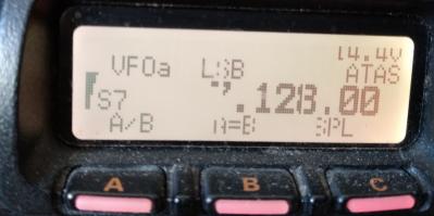

Tengo un equipo FT-857, últimamente veo como van desapareciendo del dial parte de los números que marcan la frecuencia, alguien sabe los motivos y la forma de solucionarlo ??

en algunos casos  desaparecen algunas líneas del visualizador porque fallan las conexiones en la parte trasera del cristal líquido.
Si es que no tiene contraste prueba con los parámetros del menú: 042 para cambiar el contraste y 043 para cambiar la intensidad de la retroiluminación.

Gracias Jon, fué lo que primero toque, pero cambia el aspecto pero no aparecen todas las lineas, seguiremos

@ea2egz Ángel ya te iba a llamar, que el display del 857 han desaparecido lineas con lo que los números apenas se ven,

IMG 2020display

@ea2sn Jon con el menú he logrado que se vea algo mejor, pero aun asi le faltan lineas

¡Ahí le has dao, Paco! Tienes un visualizador "cebra". En el vídeo intentan explicar cómo repararlo, aunque hace falta mucha vista, pulso firme y una estación de soldadura por aire caliente a no ser que seas un "cirujano del soldador". Un experto que arregla estos problemas en EEUU comenta: " ... this is an environment caused failure. Older radios in mobile service in hot summer environment do develop over time the LCD issue. Every repair I have done has been on heads from the southern US and a few from Australia. " (... es un fallo de tipo ambiental. Se produce en los equipos antiguos que van montados en vehículos en ambientes muy cálidos en verano). Y en Tudela cuando casca, casca de verdad.
Por si no te quedaba claro el vídeo del inglés, aquí te dejo otro que se entiende más fácil 😉 ;-):
En el blog http://sv8ym.blogspot.com/2010/10/does-your-ft-857-display-look-like.html puedes pinchar en la primera foto y verás una imagen ampliada donde ves cómo va soldado el cable flexible del visualizador al circuito impreso. Con el estrés térmico se van formando grietas en la soldadura que terminan por fallar dejando algunas de las líneas verticales del visualizador desconectadas y de ahí las rayas. Algo similar puedes ver aquí, donde el gran mago Israel R. muestra cómo cambia el visualizador de un FT897:
Hay mucha gente con el mismo problema y las reparaciones andan por los 200 dólares en EEUU (no sé lo que cobrará Israel) y en Inglaterra te venden el circuito impreso con el display por una panoja ( https://www.gbantennes.com/en/yaesu-parts/701-yaesu-lcd-display-unit-and-panel-unit-for-ft857-d.html), así que la gente se ha buscado la vida montando visualizadores externos con un arduino y un display. Los hay sencillos, que indican modo y frecuencia (pero los que lo tienen no regalan el programa) hasta los más elaborados, con pantallas gráficas super elegantes. Por ejemplo: http://www.m6yif.co.uk/857ExtDisplay/857ExtDisplay.html   (vende el "programa" por 10 libras, y los materiales puede que cuesten unos 10 euros por el Arduino Mega y unos 50 por el LCD con pantalla táctil). Tiene versiones para pantallas no táctiles que salen mucho más baratas.  En este vídeo muestran otra pantalla muy colorida y, a diferencia de los otros, ofrecen el "sketch" (programa): http://amateurlogic.tv/downloads/FT857dHeadsUp.zip
Si conoces algún aficionado a los Arduinos que quiera entretenerse con esto, hay una librería específica para el 857 que facilita mucho el trabajo: https://ve3bux.com/?page_id=501.
En todos los casos solo hace falta conectar al FT857 un cable de datos.

@ea2sn Jon eres un acha, puede que ese sea el remedio con el arduino, si que tengo un amigo y el se ha montado un frecuencimetro, voy a ver que le parece el tema, gracias

Paco,, si te atreves tu,, te dejo la soldadura de aire caliente, he visto el video que dice Jon, el del mago Israel y he visto como se ha quedado sin 3 soldaduras. Jodo,, 230 euros casi nada,, eso si,  puesto en casa

Viendo los videos y demás documentación, no tiene reparación,, es cambiar el display viejo por uno nuevo,, reemplazarlo, hay una parte que no tiene soldaduras, tiene pegamento.-.
Eso si, el cambio es simple.-

La opción más simple es preparar un visualizador externo. Los hay muy simples que se pueden montar en un pispás con un arduino y un visualizador LCD alfanumérico por menos de 20 euros y más elaborados con un arduino mega y un visualizador TFT incluso con pantalla táctil (Está disponible montado en Ebay por 120 lereles, más o menos). Solo hace falta la conexión de data y una alimentación de 5 V que puede venir de un cargador de móvil.

Esta es la típica avería de este equipo , hay que cambiar el LCD muy probablemente.
Hay bastantes vídeos al respecto en el canal de Youtube.

cambiarlo entero es muy costoso, prefiero la solución de hacerlo exterior
