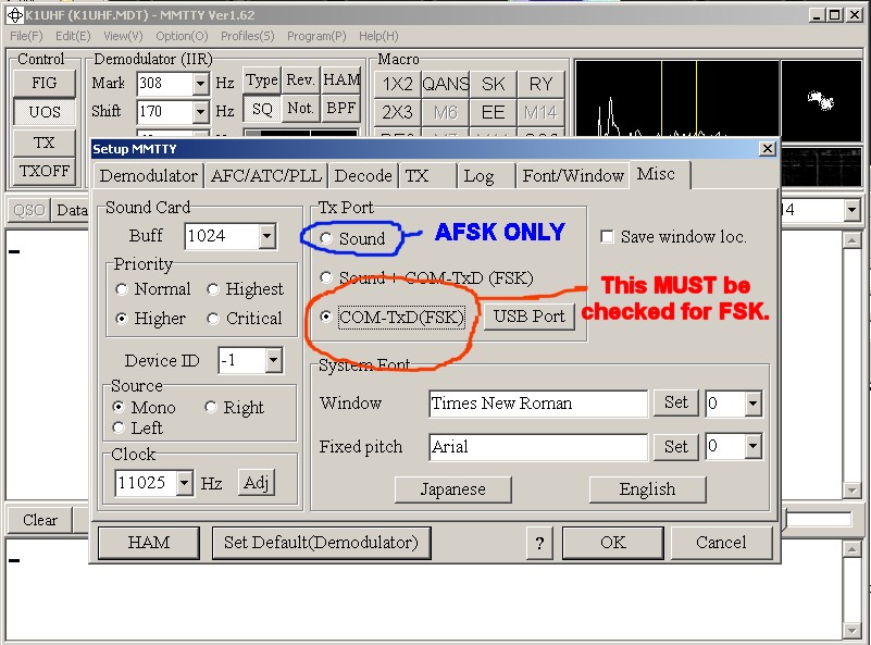

Comprobación hardware:
Asegúrate que el cable que tienes entre radio y rigexpert se ajusta al diagrama que el fabricante de rigexpert especifica en una de sus páginas:
https://rigexpert.com/transceiver-cables-for-rigexpert-interfaces-2/
Comprobación software:
Revisa en la configuración del MMTTY que lo tienes puesto como indican en esta página:
Además, creo que en la pestaña TX hay un botón para marcar (o no) el modo reverse.
Suerte,
73 & DX, Manuel
