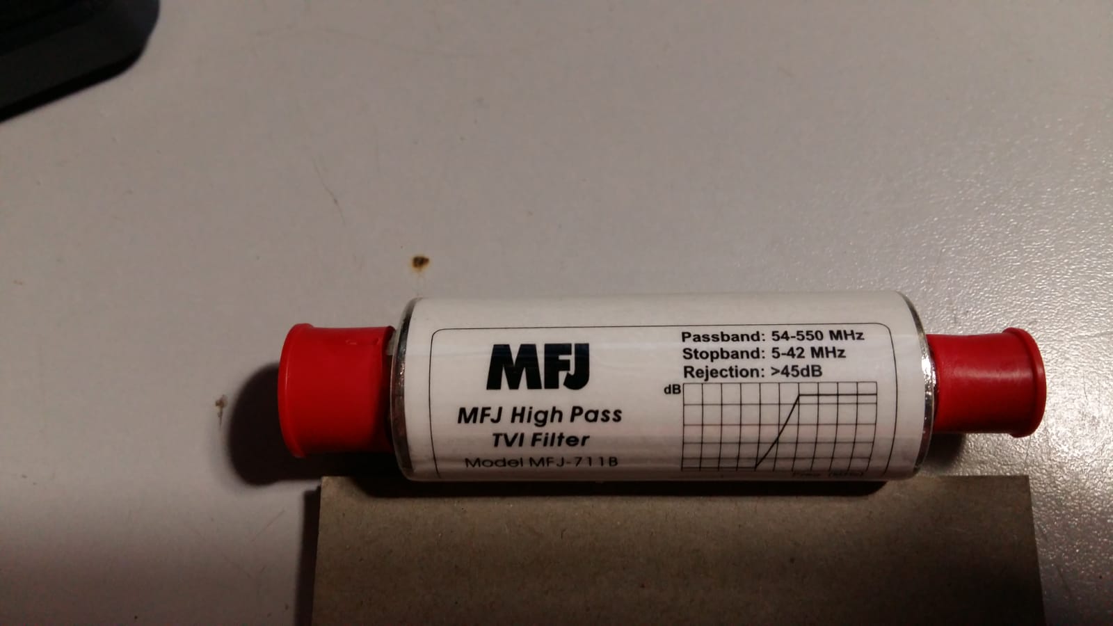

El MFJ 711B si que indica las frencuencias corte por arriba.
Mira la imagen.
Hay unos televés , filtros LTE modelo F403401 que igual podría valer ya que dejan pasar de 47 a 790. en su ficha técnica indican la atenuaciónpor encima de 790, pero no por abajo, y eso me preocupa porque en otros sitios los identifican como que dejan pasar de 5 a 790, lo cual no nos vale.
No obstante el corte en 47 y 790 lo indica la propia casa Televes.

el problema del mfj es que no esta claro,por un lado dice pasa altos,estupendo,pero por otro lado dice pasabanda hasta 550mhz,osea que no sirve para la tv europea,no se es ambiguo y en la pagina de mfj no esta el esquema que nos podria sacar de dudas,respecto a televes es lo que dices deja pasar todo excepto la parte alta de uhf el lte,asi que me parece que no hay mas ,habrá que autoconstruirse uno,de todas formas donde hagas interferencias has visto si llevan amplificadores de banda ancha? mira que no radie tu cable de bajada,etc
