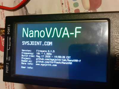

Para EA2EVE:
¿Qué versión del NANOVNA-F tienes?, porque yo tengo la que se ve en la foto y no tiene ninguna opción en los menús para guardar ficheros.
Firmware 0.1.5 pequeño
Tengo otro, H4, que si los guarda en una tarjeta microSD.
