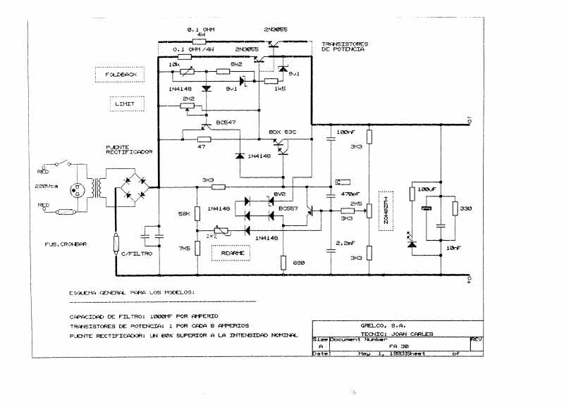

Agradeceria si algun usuario de esta fuente de alimentacion me pudiera indicar como conseguir su esquema electrico , gracias anticipadas...

Hola Francisco, en su día le solicite el esquema al fabricante y muy amablemente me lo enviaron a mi correo. La mia es la 1330A pero supongo que es la misma. Aquí tienes el esquema que me enviaron y la modificación para añadir el crowbar si no lo tiene.

gracias Antonio , es lo que necesitaba , a esta se le a ido el transistor regulador de la placa de la toma delantera , el borne positivo estaba bastante flojo e imagino que con el tiempo las propias chispas de la corriente lo han hecho saltar , haber si hay suerte y no se a cascado ninguno de los 6 de potencia..

Ahi va una de Grelco G1313M

FA20 30 1993

Publicado por: EA2RH
ero ese esquema NO es de Grelco G1330M; será de una FA1320 o FA1330,    NO mirando el esquema es una FA 30
