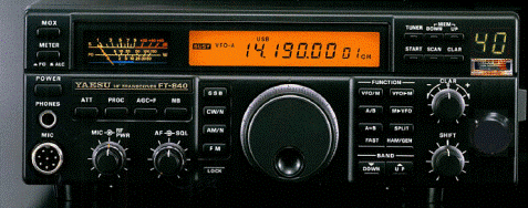

jajajaja, qué bueno Luis!!
ahí, ahí, tirando de photoshop!!
