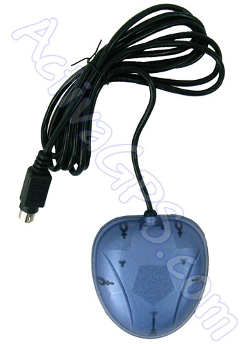

hola saludos aprobecho para preguntar si save algun colega como puedo alimentar un gps haicom ps2 que tenia con un trini para ponerselo a un tmd710 sin coriente exterior solo desde la emisora que me comento un colega que hay algo pero no me dijo que
la foto es del gps en cuestion
saludos y gracias de antemano

Yo uso el de la foto, va estupendo, comprado en Astro Radio. Venía con otro cable más que encaja en el conector que se ven en la imagen y bifurca hacia la D700 para datos por mini-jack y hacia el mechero del coche para alimentación. Puede ser que tengan otro específico para la D710 que vaya directo al equipo y se alimente de él, no lo se, dependerá de si la 710 saca corriente en alguno de sus pin. :cheer:

perdon pero me confundi es la tmd 700 no la 710 y quiero saver si se puede alimentar desde el propio equipo sin coriente de mechero ok gracias a todos

Aprovechando el hilo, quisiera hacer una consulta acerca del GPS por el que preguntaba el compañero EA7HOD, y es si se podría utilizar indistintamente (para conectar la emisora a un ordenador portátil) el que viene con conector USB, ya que a mi me resultaría más práctico. 7351

Si, este GPS se puede utilizar para PC, para PDA, y para el 710e sin problemas. Lo único es que para usarlo con el kenwood hay que sacar un cable de un pin que da +8v creo recordar, y reducir tensión con lm7805, para obtener los +5 que alimentan al GPS. Otra opción es comprar el "kit" de mechero, pero es un cristo de cables y queda mal en el vehículo.

El que no tienes USB y el que tiene USB dispone de uno de los pines el cual le debes introducir una tensión de +5v, para que por los otros 2 cables nos devuelva los datos en formato NMEA, que son interpretables por el kenwood. Si no le metes +5 al GPS, pues evidentemente, no funciona.
Otro tema es conseguir esos +5. El TM710 entrega +8v en una de las patillas del micro (creo recordar) o del display. Solo hay que sacar un cablecillo de ahí, y poner el 7805 para bajar la tensión a +5v, que es lo que necesitamos.
Es relativamente sencillo.
