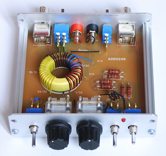

¿Qué tal funciona este acoplador?, ¿es preciso el sistema de adaptación?, ¿otras alternativas?.

Funciona muy bien y por eso ha sido un éxito de ventas. El ajuste es muy estrecho pero el LED de alta luminosidad facilita mucho las cosas.
Otras opciones: el ZM-4 alemán, una variante del anterior optimizado para poder acoplar bajas impedancias y trabajar en 160 metros.
http://www.qrpproject.de/UK/ZM4.html
O hacértelo tú mismo si consigues los condensadores variables y los toroides.

El ZM-2 lleva el mismo sistema de led diseñado por Dan Tayloe N7VE, que el BLT+,al igual que el ZM-4 como puedes ver en el esquema si comparas, lo que suele cambiar es el valor de los condensadores y el toroide. Hay colegas que cambian los condensadores por unos de 500 pF que se suelen encontrar por eBay.
Yo cuando estuve mirando estaba decidido a adquirir el ZM-2 ya que por los comentarios que lei parecia estar muy bien y adaptarse a mis necesidades, pero encontre un BLT+ en eBay sin montar a un precio muy bueno y como el uso que le voy a dar es para las bandas de 40 a 10 metros pues lo compre (Hay una modificación cambiandole el Toroide para conseguir más cobertura, ya que dicen que por debajo de 17 metros no va muy bien).
