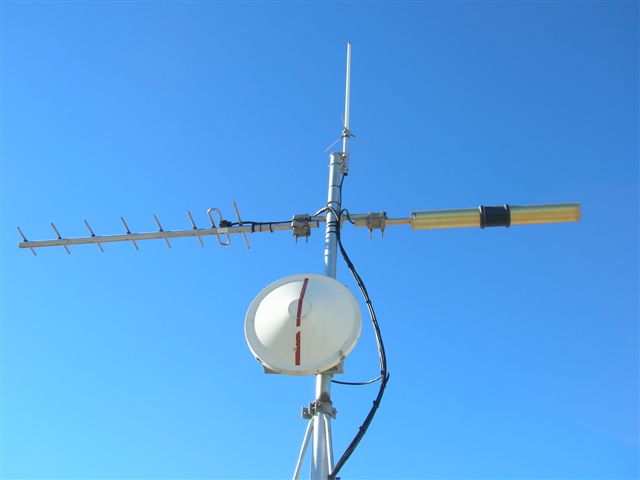

Yo tengo una torre de 21 cm de lado.
El mastil es de 60 mm de diemtro.
Utilizo un solo anillo de teflon. Le pongo la misma grasa que utilizo para engrasar los engranages del rotor. Lo unico malo que esa grasa, se ensucia por fuera con el propio polvo en suspension que hay en el ambiente, pero duermo muy tranquilo sabiendo que esta en buen estado.
Mi consejo tambien es que pongas el mastil algo mas resistente... Mas vale que este algo sobredimensionado a que se quede justillo.
73 [img size=640] [/img]
