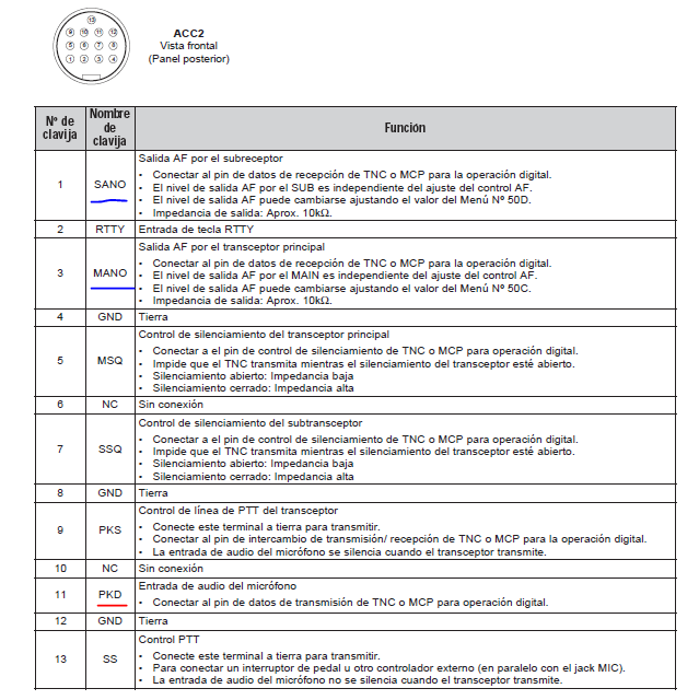

El TS2000 en el conector trasero tiene la salida de audio del receptor principal en un pin y el del receptor secundario en otro....
Por lo que si no cambias o conmutais lo que le entra a vuestro "modem" no vais a poder recibir el audio de la emisora en el PC.....
Hay algunos "modems" que llevan los dos canales de audio, el main y el sub... pero la gran mayoría solo llevan uno de ellos....

Error, yo dispongo de un conmutador para que el audio lo reciba el PC por el principal o main (pin nº 3 en esquema MANO) o por la subbanda (pin nº 1, en esquema SANO), y sigue yendo mal.
Es mas, cuando conmuto al secundario y subo el volumen de la subbanda (es decir, en el mando de la emisora, el regulador de volumen de AF de la subbanda) sube la señal a la salida de ese pin, y si lo bajo, baja; y si hacemos caso al manual allí dice: "el nivel de salida de AF por el SUB es independiente del ajuste del control de AF" eso no deberia pasar. Es decir, aunque suba o baje el volumen, la salida por el conector de datos deberia ser invariable (segun el manual, se debe regular por el menu 50D que va de 1 a 9, y no me funciona). Y esto si pasa si se conmuta el principal.
¿Hay alguien que tenga una TS2000 que le vaya bien la salida de audio del subbrreceptor por el conector de datos? Por favor que diga algo.
