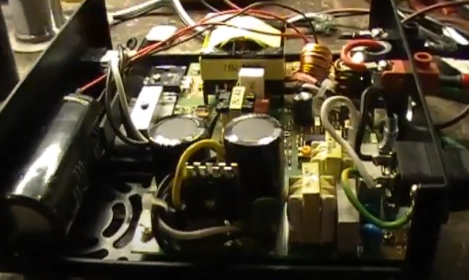

He visualizado esta reparación de SAMLEX SEC 1212
puede ser interesante

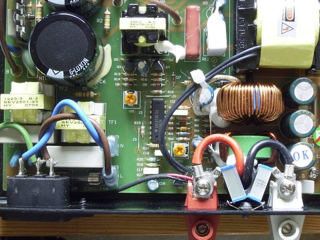

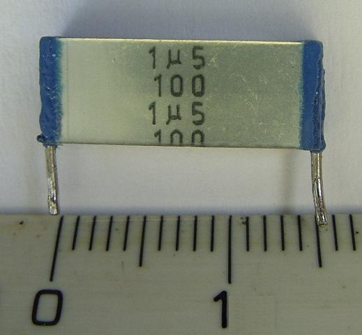

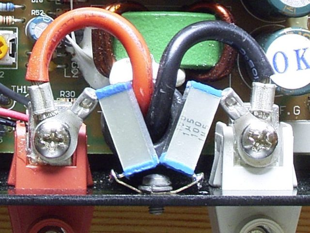

#400067  - 30 enero, 2025 01:41

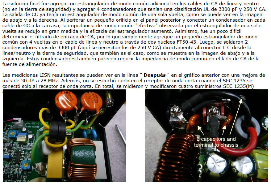

He visualizado la web http://oz1db.dk/samlex/start.html de la modificación de la fuente de alimentación  SAMLEX SEC 1212
para solucionar  un problema de ruido RF en las bandas de  160m y 80m, realizado con dos condensadores  de 1uF y 100V
que puede ser interesante

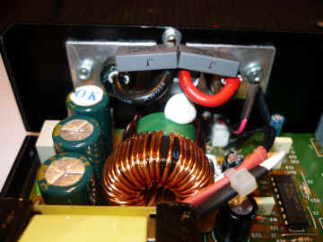

Detalles en los terminales de salida.
Modificación de GM3WOJ
El condensador de desacoplamiento de láminas adecuado
A very suitable foil condenser for the purpose

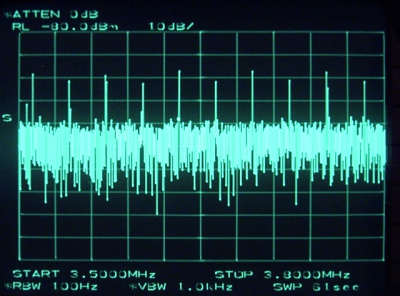

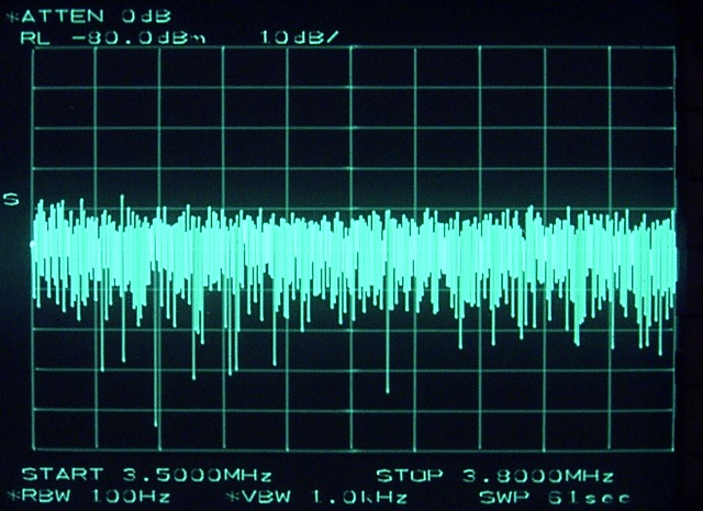

Espectro antes de la modificación
Espectro después de la modificación.
Las imágenes del espectro antes y después de la modificación hablan por sí solas y muestran que realmente vale la pena realizar esta modificación.
La radiación en modo conmutado de la fuente de alimentación está por debajo de -115 dBm entre 1 MHz y 30 MHz.
Importante: Utilice un cable de red de 3 hilos o conecte el dispositivo a tierra, porque sólo así aprovechará al máximo el filtro de red integrado en el dispositivo y evitará las pequeñas descargas que, de otro modo, sufrirá al conectarlo. cambie el cable de la antena, etc. (Hay aproximadamente 115 VCA en la unidad debido al filtro de línea cuando no está conectado a tierra).
Si planea comprar una fuente de alimentación Samlex, le recomendaría que solo compre un modelo con la marca CE, ya que es mucho más fácil de hacer sin ruido en comparación con uno aprobado por la FCC. Otra ventaja es que todos los condensadores electrolíticos están especificados para 105°C excepto C6 y C7 (470 µF/250 V).

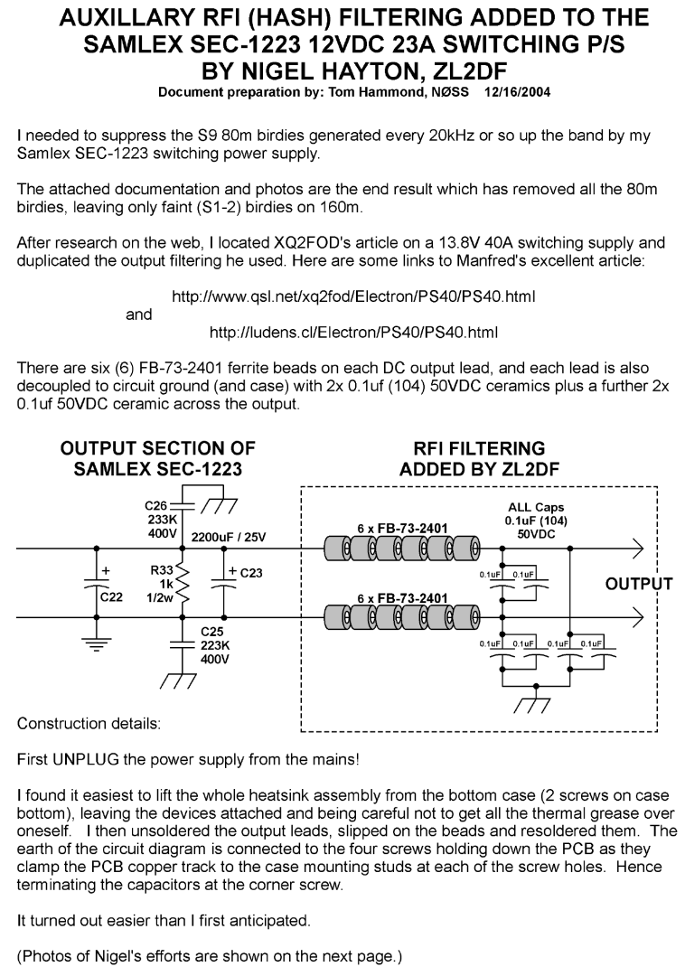

- Información relacionada en:

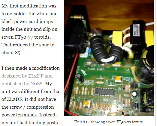

However, this unit had numerous spurs on 160m. I found the loudest one was around 1845 kHz, about S7 on the very scotch K2 S-meter.
· Manual Samlex_SEC-1212_SEC-1223_user

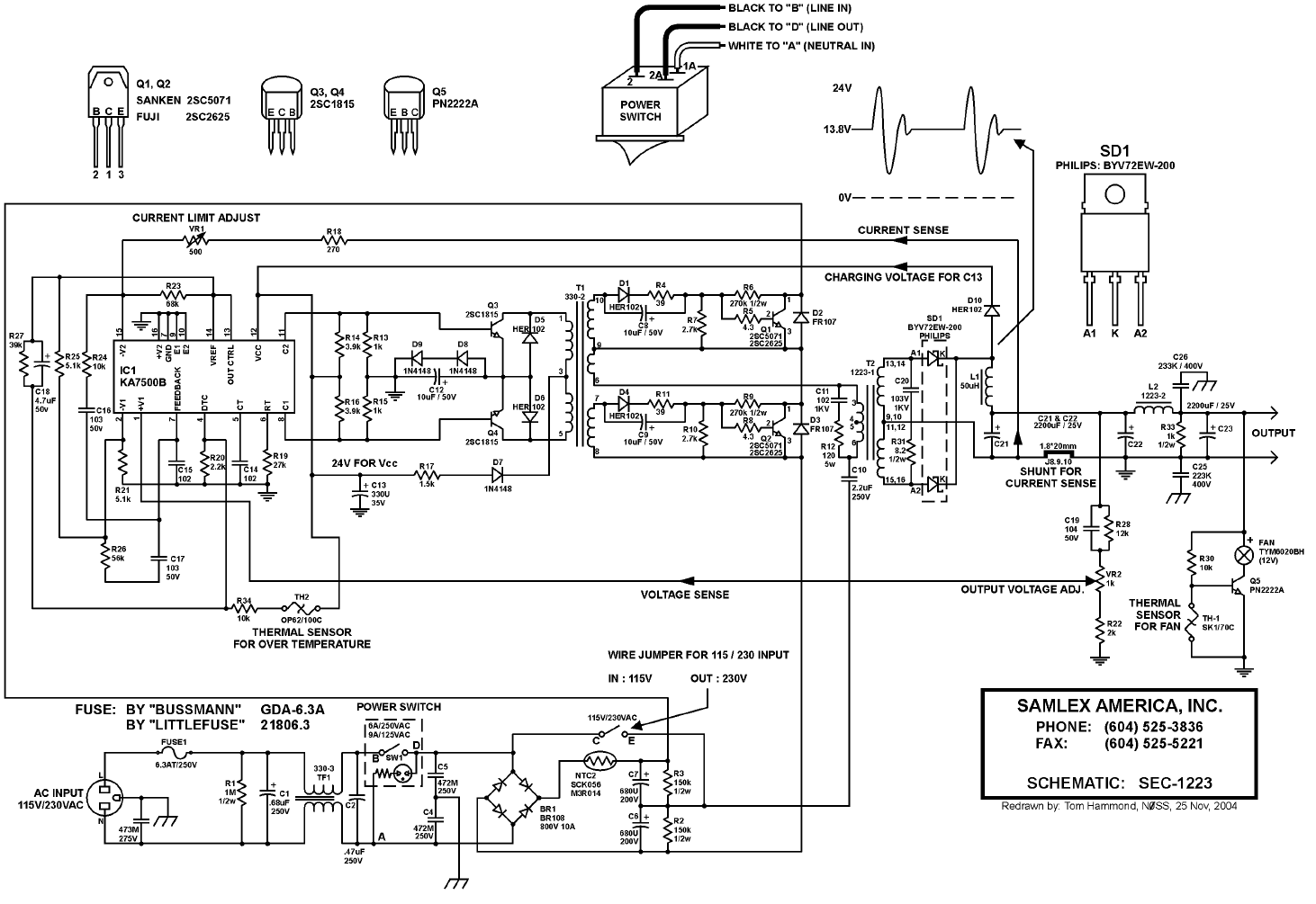

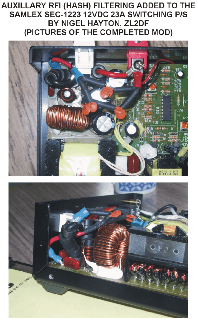

· Esquema SEC-1223 Schematic and Parts List
· Switch Mode DC Power Supplies SEC-1212 SEC-1223
SAMLEX-SEC-1223-Ham-Power-Supply-RFI-Mods.pdf
· Información sobre fuentes Samlex ... La SEC-1223 está clasificada para 23 amperios continuos
· W0QE Interferencia de RF inesperada
Samlex America SEC 1223 13.8v 23A
