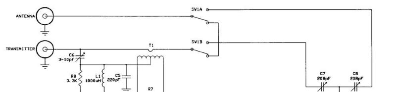

Si en la posición bypas pierdes la señal, esta claro que el acoplador tiene un problema
o es el conmutador que falla o alguna conexión, te adjunto la porciónn del esquema del MFJ945E donde puedes ver el detalle de las conexiones del conmutador.

gracias por el esquema , lamentablemente la tecnica no es lo mio , yo imagino que puede ser algun componente que haya entre el pulsador y el resto de circuito , si alguien a tenido este mismo problema quizas sepa decirme donde esta la averia.
