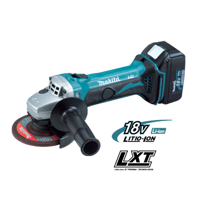

Como dice EA7HV, pero en mi caso, que también ando por las alturas, utilizo una amoladora a batería con los discos de corte de 1,8mm. Pero eso sí....SEGURIDAD ANTE TODO, GUANTES,GAFAS y las HERRAMIENTAS TODAS AMARRADAS...para que no caigan al vacío....
No es por hacer publi eh?? :P
Suerte y recuerda......SEGURIDAD!!!!!
73' DAVID.EA1GGJ
