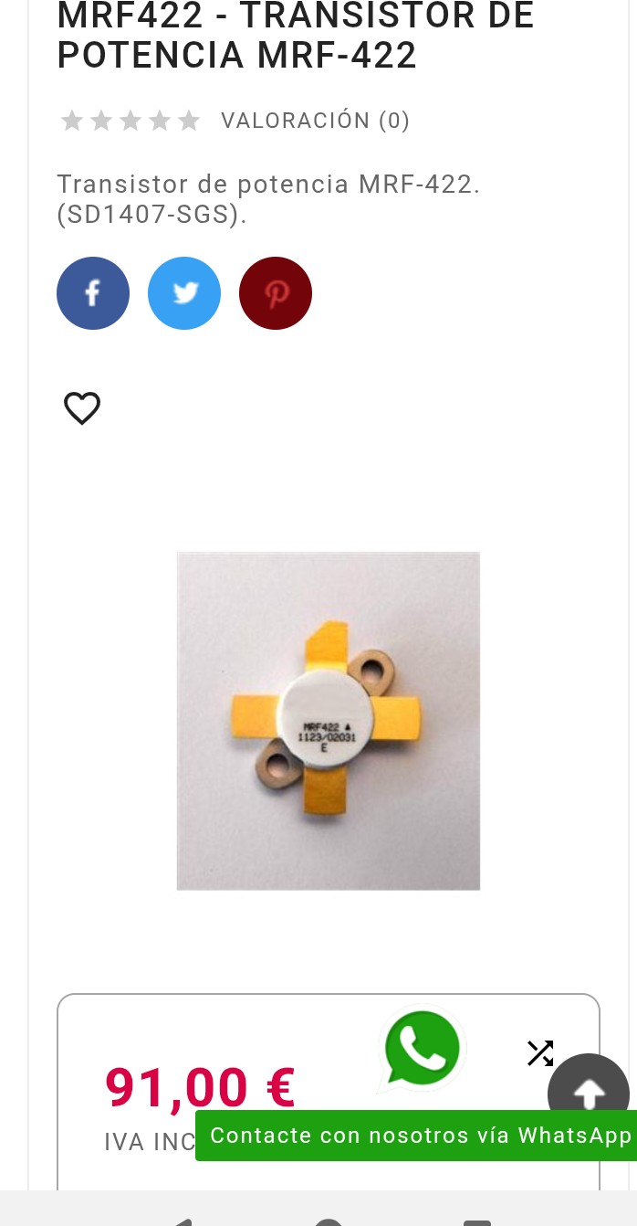

Hola buenas.
Quiero sustituir 2 transistores de potencia de un ampli HF3 del colega BQN (400w), por unos MRF 422 en Handytron. Dejo imagen.
Antes de pedirlos, por cierto nada baratos, quería asegurarme si son equivalentes a los Thosiba que este amplificador trae de origen (SC2510 1K).
Aprovecho por si hay algún colega que pueda tener los originales Thosiba y quiera venderme 2, me haría un gran favor.
Muchas gracias 73

A la vista de los datasheet, parecen prácticamente identicos

Realizada consulta en ChatGPT (suele ser de gran ayuda en estos casos) te muestro más abajo la respuesta completa y detallada que seguro te puede interesar ya que no es un equivalente directo y precisa de ajustes. El consejo es que busques los originales. En Ali Express los he encontrado en este enlace:
https://es.aliexpress.com/item/1005008692359397.html?spm=a2g0o.tesla.0.0.7468NWEKNWEKtp&afTraceInfo=1005008692359397__pc__c_ppc_item_bridge_pc_main__uuRjglK__1774969750890&gatewayAdapt=glo2esp
Pone que son 100% originales aunque en Ali Express ya se sabe pero el vendedor tiene una valoración muy alta. Y te salen por unos 27,79€ cada uno.
Aquí te pego la respuesta completa de la IA. Espero sea de tu interés.
Respuesta directa: NO son equivalentes directos. Puedes usarlos en ciertos casos, pero no son sustitución “drop-in” ni eléctrica ni en RF.
1. Comparación técnica esencial
🔹 2SC2510 (Toshiba)
  • Tipo: BJT NPN RF
  • Frecuencia típica: HF (2–30 MHz)
  • Tensión colector: ~28 V
  • Potencia salida: ~150 W PEP
  • Uso típico: amplificadores HF lineales (SSB/CW)
🔹 MRF422 (Motorola / NXP)
  • Tipo: BJT NPN RF
  • Frecuencia típica: HF (hasta ~30 MHz)
  • Tensión colector: 28 V
  • Potencia salida: ~150 W (clase AB, HF)
  • Uso típico: amplificadores HF de potencia
👉 A primera vista parecen similares en potencia y tensión. Pero ahí es donde termina la “equivalencia superficial”.
2. Diferencias críticas (las que importan de verdad)
⚠️ 1. Ganancia (hFE / power gain)
  • MRF422 tiene menor ganancia que el 2SC2510
    → Necesitarás más excitación (drive)
⚠️ 2. Impedancias internas (input/output)
  • Son diferentes
  • En RF esto es crítico → afecta:
    • Adaptación (matching)
    • ROE interna
    • Estabilidad
👉 No puedes intercambiarlos sin tocar redes de adaptación.
⚠️ 3. Capacitancias (Ccb, Cbe)
  • Diferentes → cambia:
    • respuesta en frecuencia
    • estabilidad en VHF parasitaria
⚠️ 4. Encapsulado y distribución térmica
  • Aunque similares, no son idénticos mecánicamente
  • Puede cambiar:
    • disipación
    • acoplamiento térmico al disipador
⚠️ 5. Polarización (bias)
  • El punto de reposo no coincide exactamente
    → Ajuste obligatorio de bias
3. Conclusión técnica clara
Criterio ¿Equivalente?
Tensión ✔️ Similar
Potencia ✔️ Similar
Frecuencia ✔️ Similar
Sustitución directa ❌ NO
Funcionará sin modificar circuito ❌ NO
4. ¿Se puede usar el MRF422 en lugar del 2SC2510?
✔️ Sí, PERO solo si:
  • Ajustas redes de entrada y salida
  • Reajustas bias
  • Verificas estabilidad (muy importante)
  • Compruebas ganancia total del sistema
5. Recomendación profesional (la más fiable)
Si estás reparando (y más en RF de potencia):
👉 NO uses MRF422 como sustituto directo
La opción correcta es:
  • Buscar:
    • 2SC2510 original
    • o equivalente real tipo:
      • 2SC2879 (si rediseñas)
      • SD1446 (más cercano en algunos casos)
Pero incluso esos tampoco son drop-in.
6. Resumen operativo
  • ❌ No es equivalente directo
  • ⚠️ Puede funcionar con rediseño RF
  • 🔧 Requiere ajuste de:
    • matching
    • bias
    • drive

A mí me pareció que las cápsulas eran del mismo tipo, luego perfectamente intercambiables. Pueden variar unas décimas de mm, pero también entre transistores del mismo modelo y mismo fabricante, con algún tiempo entre la fabricación de unos y otros. No es el caso de que uno se fije con espárrago central y tenga cuatro terminales y otro con dos tornillos y tenga seis terminales, que sí requeriría modificación de la sujeción al radiador.
Las diferencias de capacidades internas me parecieron mínimas, y el acoplamiento no es sintonizado en banda estrecha (aún si lo fuera, estos amplificadores de banda estrecha tienen trimmers de ajuste para compensar esas diferencias). El acoplamiento es push pull de banda ancha, con transformadores de entrada y salida y creo que redes de ecualización de ganancia. Por tanto, al ser de banda ancha el "Q" es bajo y no se requerirían cambios de componentes en las redes (en realidad, trafos) de adaptación.
La ganancia de corriente continua (Hfe, Beta) no es lo mismo que la ganancia de potencia en RF, en la que puede que haya una mínima diferencia de algún dB, que se compensa subiendo o bajando la potencia del excitador. El fabricante incluye alguna protección pero recuerda vehementemente que no debes pretender sacar "más de la cuenta". Esta diferencia en la ganancia de corriente continua sólo afecta en que el punto en el que fijas el potenciómetro de ajuste de bias estará ligeramente desplazado con respecto a los transistores "viejos". El ajuste de bias es OBLIGATORIO aunque pongas transistores exactamente iguales (por eso ahí hay un ajuste), porque transistores del mismo tipo, mismo fabricante y misma serie de fabricación, tienen características ligeramente diferentes. Eso es lo que se llama "dispersión".
Si este colega preguntó, supongo que será porque esos transistores que pre seleccionó serían más baratos, más fáciles de localizar o ambas cosas. Evidentemente, la respuesta de Perogrullo es que los ponga iguales, y mejor que se los ponga el fabricante, pero yo infiero que los que estamos por aquí, hablando de estas cosas, en este Foro Técnico, es porque nos gusta hacer nuestras propias reparaciones y montajes y divertirnos y ahorrar con ello.
Dicho esto, respeto la opinión de todo el mundo y doy el intercambio de ideas cerrado por mi parte, porque es mucho más costoso escribir esto (después de bajar ambos datasheet y el esquema del amplificador y echar un buen rato confrontándolos), que preguntar a la IA, que lo pone con colorines e iconos y pegar el resultado, y no quiero esforzarme más, que además mi tipografía es mucho más sosa.

Voy a haceros una demostración practica de como ChatGPT te ofrece una respuesta a tu medida (sesgada) en función de la pregunta (lo que buscas oir), y eso, solo en casos tecnicos, si nos metemos en materias jurídicas/politicas... es desolador, ya no es lo que quieras oir, es lo que le interesa que oigas...
Yo le he hecho la pregunta de otra manera:
¿Que transistores puedo usar para sustituir unos SC2510 1K en un amplificador de hf de EA4BQN?
El 2SC2510 (SC2510) que lleva el amplificador HF de EA4BQN es un transistor RF de potencia NPN para 28 V y HF (≈2–30 MHz), pensado para etapas lineales SSB de unos 150 W PEP .
Por tanto, no vale “cualquier NPN”: necesitas algo específico de RF, con alta corriente, baja capacitancia y buen comportamiento en HF.
🔧 Sustitutos posibles (probados / habituales en radioafición)
🔹 Sustitutos cercanos (misma familia / filosofía)
  • 2SC2510A (idéntico o equivalente directo)
  • 2SC2511 / 2SC2512 / 2SC2516 / 2SC2517
  • 2SC2509 / 2SC2508
👉 Estos son los más “plug & play” si los encuentras, porque pertenecen a la misma serie RF .
🔹 Sustitutos modernos más usados (requieren adaptación)
Si no consigues los originales (muy habitual), en HF se usan:
  • MRF455 (clásico en 27–30 MHz, muy usado en CB)
  • SD1446 / SD1407
  • 2SC2879 (muy popular en amplificadores de 27 MHz)
  • 2SC2290 / 2SC1969 (menos potencia, pero útiles en etapas más pequeñas)
💡 Estos funcionan bien, pero:
  • Puede que tengas que retocar polarización (bias)
  • Ajustar adaptación de entrada/salida (matching)
  • Revisar disipación y montaje
🔹 Sustitución “equivalente real” (criterios)
Más importante que el modelo exacto es que cumpla:
  • Vce ≥ 35–50 V
  • Ic ≥ 15–20 A
  • Potencia ≥ 100–150 W HF
  • fT adecuado (HF, no audio)
  • Encapsulado apto para RF (tipo flange / metálico)
⚠️ Ojo con errores típicos
  • ❌ No usar transistores de audio tipo 2N3055 (aunque aparezcan en listas) → no funcionan bien en HF.
  • ❌ Evitar “equivalentes chinos” falsos del 2SC2510 (muy comunes)
  • ❌ No mezclar transistores distintos en paralelo → deben ser iguales o emparejados
👍 Recomendación práctica
Para un ampli tipo EA4BQN:
  • Si quieres mantener diseño original → busca 2SC2510A o 2SC2517
  • Si quieres modernizar → MRF455 o SD1446 son opciones muy usadas y fiables
Cualquiera que se disponga a cambiar unos transistores en un amplificador debe de tener conocimientos y herramienta suficiente para poder realizar los ajustes de adaptacion, bias, etc... y eso lo tendrás que hacer uses los originales u otros, como indicaba EA1AWY. Sin embargo fijaros como chat gpt indica que si usas los originales son plug&play, sin adaptación, sin ajustes...mmm...me da que va a ser que no, personalmente me fio de alguien con conocimientos mas que notables en esta materia como EA1AWY.
