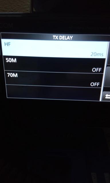

HOT SWITCHING significa algo así como conmutación en caliente, es decir, el equipo transmite antes de que el amplificador reciba la orden, por parte del equipo, de estar operativo. Son mili segundos pero lo suficiente para que salte la protección.
No conozco a fondo el 7300 pero deberías tener una opción  TX Delay.
En el 7610 se encuentra en MENU --> SET --> FUNCTION --> TX Delay
No se como lo tienes pero con 20ms debería ser suficiente, si aun así te sigue saltando al protección sube este valor.

Muchas gracias Marco por la rápida respuesta. La verdad es que no había caido en ese detalle y me parecía estraño ya que el lineal en terminos generales marcha muy bien.
Espero que con este cambio en la configuración del equipo no se vuelva a repetir. Ya comentaré Marco y mil gracias por la observación

Tras muchas pruebas durante el día de hoy, la cosa parece que no se ha vuelto a repetir una vez configurado el equipo.
Saludos y gracias
