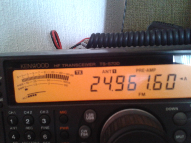

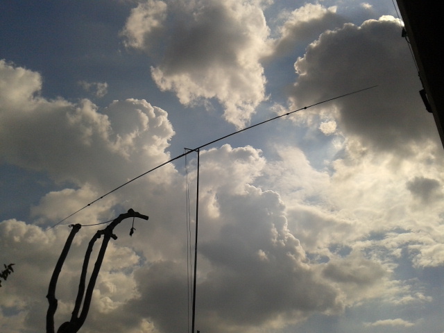

EA5HVH
Mensajes: 704
#168759  - 10 noviembre, 2011 16:07
Dipolo para las warc con dos cañas de 5 metros y trampas de coaxial. Suelo hacer los prototipos de aluminio antes con cable de cobre y utilizo las cañas para gardar la horizontal como haría el de aluminio. Tengo hecha una direccional de 2 elementos en 20 con cable y funciona de perlas :laugh:
