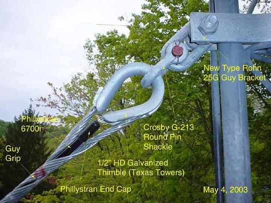

Buenos días. Eduardo estuve mirando este tema hace un mes. Lo mejor que he visto es el Phillystram con sus grip end. Te adjunto fichero PDF con la información. Les mande un correo a Pennsylvania y me remitieron a su distribuidor en Europa, que es:
Nevada
Unit 1 Fitzherber Spur
Farlington
Portsmouth PO6 1TT
England
Web Site: www.nevada.co.uk
Tel: 02392 313090
Fax: 02392 313091
Email: sales@nevada.co.uk
A lo que me contestan:
Dear Jose
I would contact Phillystran direct as they have no distributor in Spain.
Unfortunately we are out of stock of the PLP-2739 and only have a small length of HPTG-4000 in stock, not enough for your order.
Many thanks for your enquiry
Regards Mike Devereux – G3SED
Nevada
Visto lo visto lo mejor y más rapido va a ser poner cable de acero y 4 "huevos" como toda la vida. [file name=105.pdf size=404067] https://www.ure.es/wp-content/uploads/wpforo/default_attachments/media/kunena/attachments/legacy/files/105.pdf [/file] [img size=540] [/img]
Nevada
Farlington
Portsmouth PO6 1TT
England
Tel: 02392 313090
Fax: 02392 313091
Dear Jose
Nevada
Gracias Jose Manuel;
Ya me llegó esa info de nevada por otro sitio (EA6NB) no se yo si te sigue interesando ese cable, podríamos mirar de apretarle las tuercas y que pida más. Aunque no se si decantarme por el superior, el 6700i, sale a 1€/m más caro pero aseguras, el problema va a ser los agarres, que ya salen caritos y no hay precio en la web para ese cable. Lo que he entendido es que te ha dado puerta, ¿no?, se ha quedado muy tranquilo diciendo de que no tiene stock, pero no leo yo que te diga si va a traer o que ?¿?¿?¿?¿
Sigo pensando en cable de Dyneema, miraré por webs de habla english a ver si saco algo, pero me extrañaría que aquí no hubiese nadie con experiencia en el tema.

Eduardo si miras Página de Texas Toweraqui, veras el HPTG4000I que soporta hasta 1800 Kilos.
Aqui http://home.swbell.net/swca/radio/towerday.html puedes ver una torre de 40 metros con vientos a 3 niveles. Otra instalación aquí http://www.umich.edu/~umarc/projects/towerConstruction.html
En la foto puedes ver una 4 elementos para 20M a 30 metros de altura

Eduardo hace dias te lo mande por email,yo hace 5 años que los tengo instalados y han aguatado sin problema,es muy importante poner los tapones que se adjuntan ,actualente hay pezas especiales , cuando yo los comple no existian y lo que hice gue hacer ua eslinga con acero de 1cm de 2 mtros de longitud y luego poner los ventos de kevlar,la instalacion queda muy limpia,normalmente tras varios meses o tras el primer temporal se tienen que retensar un poco pero es todo.Es un buen sistema,ea6nb tambien los usa pero es ya tiene es sistema de sujeccion esta detallado en Texas Tower ,los portes son muy baratos la recomendacion es que no compres los perrillos en america ya que pesan mas los perillos(son 4 por cada apriete) que el kevlar en si, es mas lo que mas me llamo la atencion fue el peso del mismo creo que 100 metros pesaran 1kg o menos,sin embargo los perillos pesan muchisimo y el coste es elevado y a mi se me han oxido como los de españa.Tienes toda la informacion en el privado.
Nota:No tienen certificado CE !!!
