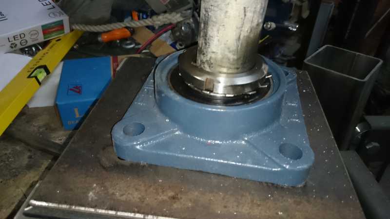

o
Hola a todos supongo que también os puede servir, hay un casquillo de forma cónica que mediante una tuerca ajusta un rodamiento a un eje e este caso nuestro mástil con lo que no hay que pasar por por el tornero ya que tenemos más tolerancia entre eje y rodamiento saludos
Ricardo
#290722  - 24 febrero, 2016 21:34
Pero ese sistema no soporta la carga vertical,
Es que la mayoría no soportan carga vertical, son más que nada para reducir las cargas horizontales, el efecto palanca.
Incluso esos que vende Yaesu y similares, tienen unos tornillos para agarrar el mástil, pero son de ayuda más que nada. El peso lo soporta el rotor.
Si pones dos de esos (a cierta separación), para cargas horizontales, al rotor ya solo le llegan los movimientos de giro del mástil, ya no tiene que lidiar con otras cargas.
Para cargar verticales, hay que irse a rodamientos cónicos o esos otros que hablamos hace tiempo que tienen una excéntrica y "muerde" el mástil.
Debe ser similar al que acaba de poner Ricardo.

Buenas:
El caso es que he visto varios hilos hablando de rodamientos para poner en las torres, y todavía no he visto ninguno axial. No es que sea un experto en el tema (de hecho mis estudios fueron en la rama eléctrica), pero por mi trabajo me las tengo que lidiar con rodamientos axiales, que siempre van montados con la ayuda de un radial (para centrar el eje correspondiente). Curiosamente también estoy inmiscuido actualmente en mi nueva instalación de antenas, y dándole vueltas al montaje del mástil, y hasta donde he podido investigar, no existen rodamientos axiales con soporte (brida u otro tipo), y si se quieren montar siempre habrá que mecanizar algo a medida... Como os comento, no he visto ninguna foto de dichos rodamientos por aquí, así que adjunto un par de ellas.
EA5DIC
EA2AF
Mensajes: 1351
#290761  - 25 febrero, 2016 07:59
http://www.skf.com/es/products/bearings-units-housings/roller-bearings/tapered-roller-bearings/index.html
El la web de SKF, por ejemplo, podreis leer las especificaciones de los diferentes rodamientos que existen, yo, con mi experiencia, y dado que trabajo todos los dias, mas o menos con ellos, montaria uno como el de la foto, para que soporte cargas verticales y axiales
#290765  - 25 febrero, 2016 10:36
Es que los axiales solo sirven para cargas verticales y los mástiles tienen ambas.
Si pones un axial arriba, las fuerzas horizontales lo sacarían de su sitio a la primera. No serviría para nada.
El cónico que pone Ricardo es mucho mejor pues trabaja con las fuerzas verticales y las horizontales.
EA5DIC
Mensajes: 72
#290773  - 26 febrero, 2016 00:11
Hola Máximo:
Solo he puesto las fotos de manera informativa.
Por supuesto que cada instalación requerirá sus particularidades, de hecho veo que en la mayoría de instalaciones hay rodamientos radiales con soporte brida, y curiosamente, aguantan pese a no estar indicados totalmente para ser montados de esta manera, y encima, expuestos a la intemperie.
Pero los rodamientos axiales, son esos, por eso lo puse.
Saludos. 73!
