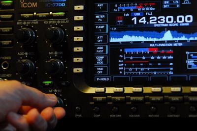

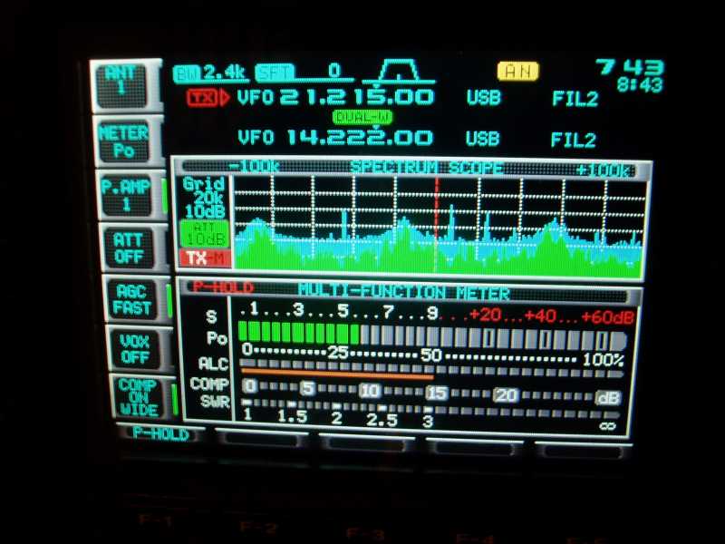

Viendo algunas fotos del IC-7700 por Internet me he topado con la foto adjunta que me ha llamado la atención por la configuración del display.
En él se puede ver el medidor de espectro y el medidor multi-función SIMULTANEAMENTE.
Curiosamente en mi IC-7700 no puedo ponerlo de esta manera.
Cuando activo el modo medidor multi-función, el espectro me desaparece completamente y no se reduce de tamaño como en la foto. He intentado poner el mismo tipo de medidor (BAR) y el mismo tipo de fuente de letra que el de la foto, pero nada de nada.
Tengo la versión 1.21 de firmware, por lo que me hace pensar que hay diferentes versiones de hardware.
Se activará con algún menú oculto?
Os pasa a alguno lo mismo o solo es a mi IC-7700?

Cuando tengas el medidor multifuncion puesto, prueba a dejar calcado el boton M.SCOPE durante 3-5 segundo y te deberia salir como en la foto.

Pues no, teniendo activado el medidor multifunción, pulso el M-SCOPE e inmediatamente de desaparece el Espectro aunque lo mantenga sea el tiempo que sea. :(

Y si pulsas durante 2 o 3 segundos la tecla METER, en el PRO3 funciona asi, saludos
No se si te refieres a esto...

Pues tampoco. Si mantengo pulsada la tecla METER, se activa el medidor multifunción y no aparece en pequeño el espectro sino que desaparece completamente. Si vuelvo a mantenerla pulsada me desaparece el medidor multi-función y aparece solo, y en grande, el espectro.

Prueba de mantener apretado el boton METER durante un momento y te tendria que salir

Bueno pues solucionado... no hay nada como un buen RESET a valores de fábrica para solucionar los más extraños problemas. Suerte que este equipo tiene la opción de guardar la configuración en un pendrive. Aún así, me resistía a hacerlo. Era la única opción que me quedaba y funcionó.
