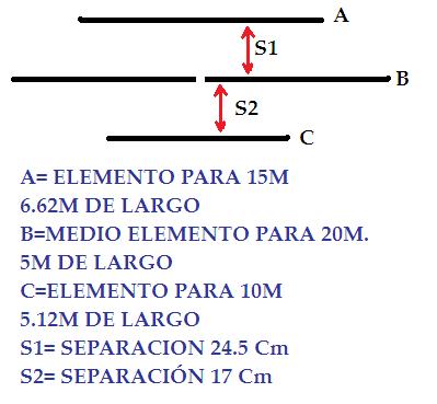

EA7ZZ
Mensajes: 150
#183832  - 29 marzo, 2012 15:08
ES DEL AMIGO EA6XD.
[attachment]Direcciol 10-15-20.ppt
EA7ZZ
Mensajes: 150
#184493  - 29 marzo, 2012 15:11
SI SIGUES AL DEDILLO LAS MEDIDAS VA ESTUPENDO,AQUI TENEMOS EN MI LOCALIDAD UN COLEGA QUE LO TIENE,ES:EA7IHU.
http://www.dxzone.com/cgi-bin/dir/jump2.cgi?ID=16251
