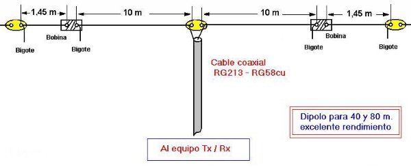

No se porque demonios no me deja poner la imagen, yo tengo puesto ese creo,que te cabe.

La imagen sería esta.
No te deja ponerla porque sus dimensiones superan los 500 pixels, o por largo o por ancho, tiene que ser siempre menos de 500 las dos cifras.
Yo la he reducido una miseria y ya cabe.
Guillermo. EA6XD

Hombre para hacer ese de arriba , mejor es el que la rama de 40mts tiene 10 metros y la siguiente 1.45.La suma total no llega a 26 metros.Por lo menos en 40 metros le ira mejor y en 80 tambien..
http://ki4tav.spaces.live.com/blog/cns!FFCD20C97EF9CF6B!870.entry
Suerte...

El dipolo que te propone EA2JB lo puedes encontrar en versión comercial sencilla y económica con el nombre "ECO 40-80 corto".
