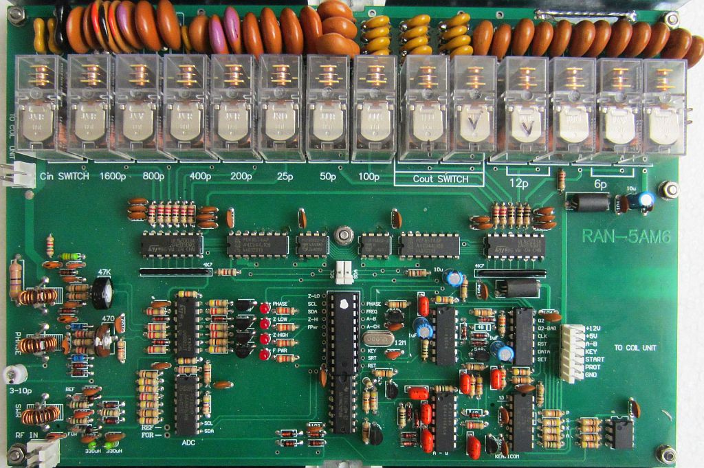

La potencia que soporta el JC-4S en CW depende de la impedancia que presenta la antena en el acoplador y depende de la capacidad de los materiales para soportar y disipar el calor que producen las pérdidas.
Comparando los tres acopladores remotos que he utilizado, G-3000, SG-230 y JC-4S, y sin entrar en detalles de las gamas de impedancias que pueden acoplar, los tres son eficaces para acoplar una antena vertical no resonante. El más dúctil, en mi experiencia, ha sido el G-3000 que es, con mucho, el más económico. Dispone de un sistema de diodos internos que sirve para el diagnóstico de funcionamiento y sirve también para evaluar la lógica del funcionamiento de un acoplador remoto y solo necesita una pequeña cantidad de RF para iniciar el ajuste, por contra y en apariencia, es el que utiliza materiales más débiles. Un defecto que le encuentro es que si tiene en memoria un ajuste a una ROE "borde" hay que desconectar la corriente para resetearlo sin queremos que haga de nuevo un ajuste en la misma frecuencia.
Compré el SG-230 porque se me averió el G-3000 (que por cierto me lo cambiaron por uno nuevo en garantía). La revisiones que he leído en Ham.net lo ponían como un producto robusto de fabricación USA. Lo cierto es que aparentemente los materiales son más robustos, pero las especificaciones en cuanto a potencia soportada es la misma que el G-3000 a pesar de que su costo es casi el triple.
El JC-4S lo compré porque se recomendaba en un foro y me convencieron sus especificaciones porque había comprado un pequeño lineal y para trabajar contest con 100W en bandas bajas con garantía. Los fabrica artesanalmente un colega holandés y los distribuye en España Hambuy. La verdad es que el aspecto es realmente robusto y los materiales de primerísima calidad. Tiene la cualidad de ajustar dos antenas diferentes o una con alimentación simétrica. El aspecto de los materiales hace pensar que soporta más potencia que la que indica el fabricante.
 Placa superior
EA2J
 EA2J
Mensajes: 3764
#338060  - 4 septiembre, 2019 09:56
El acoplador tiene dos placas, esta es la placa con la lógica.
Otra ventaja adicionar es que dispone de una instrucción de inicio de ajuste y se puede combinar con la instrucción interna de un transceptor que disponga de una salida de inicio como el IC-7300, de esta forma, se puede inhibir el acoplador interno y suatituirlo a todos los efectos por el JC-4S como si fuera propio iniciando el ajuste desde la tecla "TUNER".
