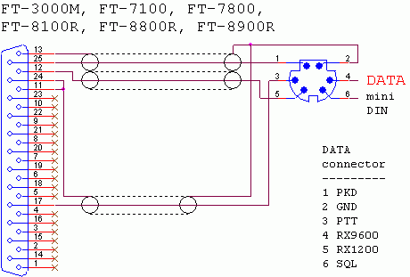

Prueba con el diagrama de la imagen:
cable yaesu 010
Está sacada de la web de RigExpert, relativa a los cables con distintos tipos de radios. Aquí va el enlace a una de las 2 URL para Yaesu:
https://rigexpert.com/transceiver-cables-for-rigexpert-interfaces-2/
Cuidado al soldar, no equivocarse y respetar las mallas de los cables.
Suerte,
