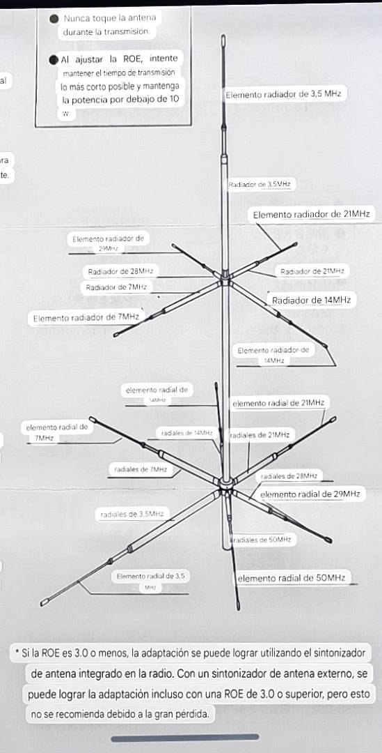

De EA5EOP, Sebastián:
Para EA6RC
IMG 20250601 203433
¿Cómo te sigue funcionando la CPVU-8 de Diamond?
¿La tienes sintonizada con las medidas standard del manual?
O retocaste cada banda?
73's
