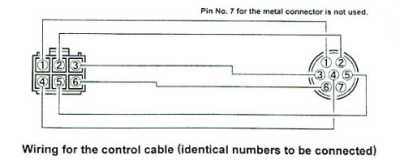

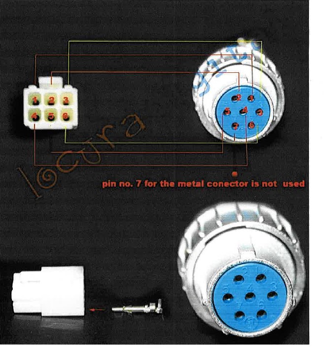

Quiero agradecer primero a los compañeros que me orienten sobre esta consulta, voy a preparar un cable de rotor en concreto para el modelo G1000DXC, y me gustaría me indicaras de la imagen de abajo la clavija rectangular de la izquierda, que seria ¿mirando de frente la clavija? o ¿desde la parte trasera de la clavija? no lo tengo claro, para no meter la pata. Por otro lado el cable que ponerle es de 6 hilos ¿hay que conectarle los 6? ya dice que el PIN7 no se pone.
Espero vuestros comentarios... Saludos 73

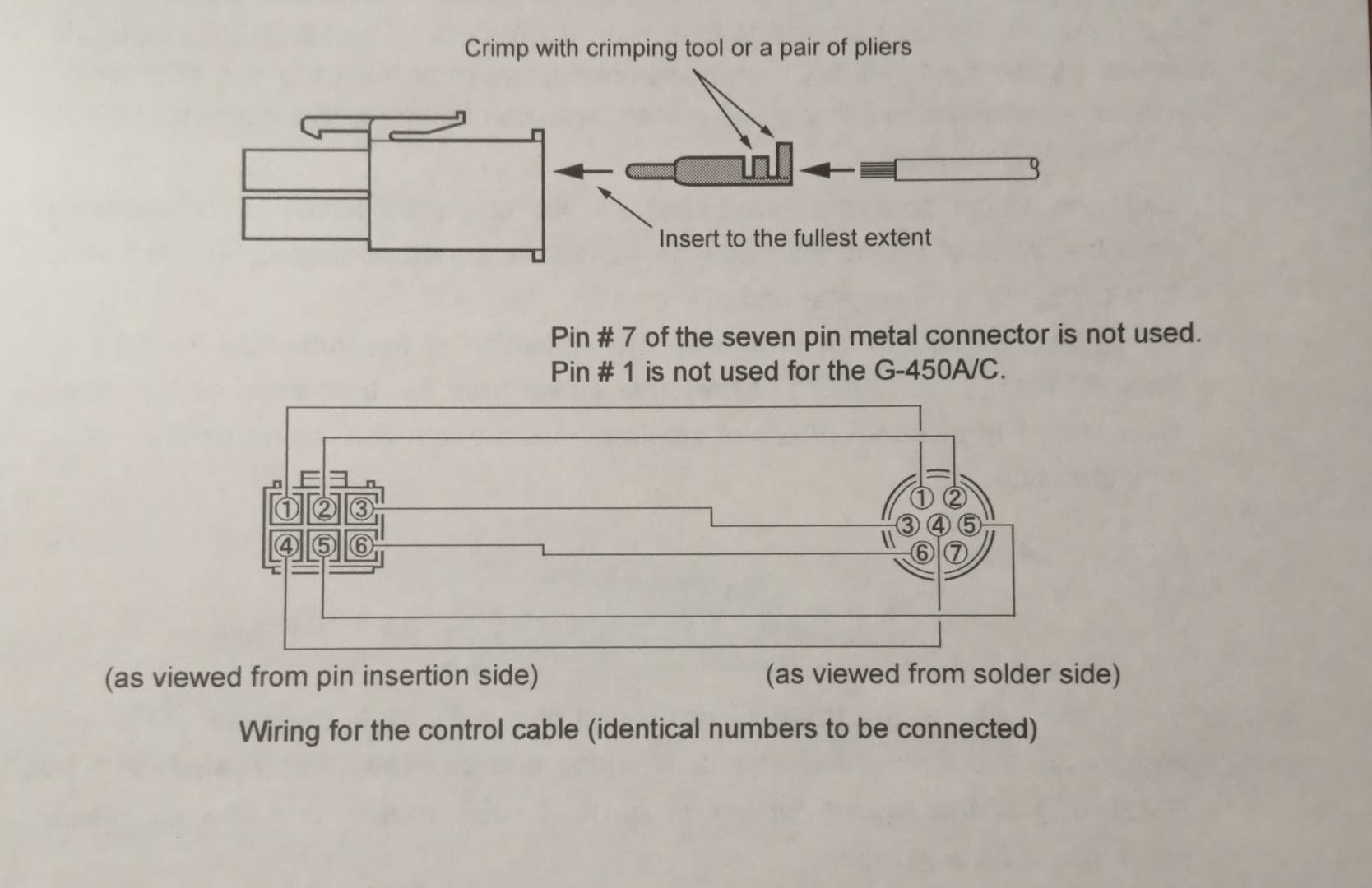

Gracias Mateu por tu comentario
Gracias Juanjo, creo que lo tengo conectado así, pero no me va, lo revisare de nuevo.....
