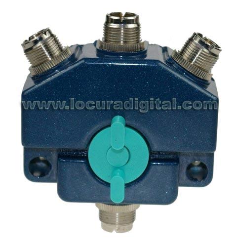

@ea3gnr
Hola Javi:
Buenos dias..Este modelo es el que que uso para conmutar 3 radios, lo compre en "Locura Digital" antes ya me aseguré de que los conectores libres los cortocicuitaba,pues lo comprobé en un stand de Avila,sencillamente solo tienes que poner el tester en los PL libres y que esten en corto..El de la foto es tipo N  (no encontre en tipo PL) Recuerdalo si lo compras..Mejor de 3 posiciones que 2 ..Javi este tipo de configuracion (2 radios 1 Ant) es importantisimo que uses este tipo de conector,sobre todo si usas Hig Pow..No olvides indicar tipo conector PL/N
Llamalos,pues tienen una atencion exquisita (al menos conmigo)
73..Luis
