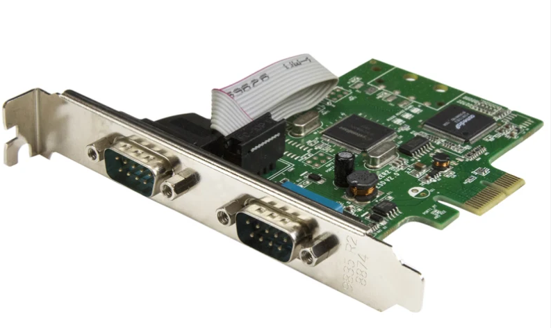

No se si he entendido bien, pero que yo sepa, un serie RS232 no se puede "re-cablear" a USB, son conexiones diferentes.
Mi recomendación sería poner más conectores serie en tu ordenador. Los hay conversores USB-Serie muy baratos, y si es un ordenador tipo torre, yo prefiero en tarjeta.
Al mio le puse una tarjeta con dos puertos serie más.
Con eso resuelves tu problema.

Echaré un vistazo a las tarjetas de puerto serie que amablemente me has puesto, de hecho las tengo en un PC antiguo, pero creo que no valen porque son tarjetas PCI. Mi placa base es una Asus B-560 I y ya no tiene esos zócalos PCI.

Yo tengo varios de esos cables/conversores, pero como comenté antes, me cansé de problemas y al final puse una tarjeta de puertos serie "de verdad" y listo, se acabaron los problemas.
Yo uso esa tarjeta para mi ampli Acom que ya tiene sus años y es la conexión que le pusieron de aquella.

Máximo,gracias por tu explicación.Tendré que buscar una tarjeta puerto serie a slot PCI-express de los grandes que es el que tiene mi placa base.Aun no he visto ninguna de ese tipo.Con slot pequeño sí,pero del grande no .Ya veremos .

No. Que yo sepa, esos slots son compatibles hacia abajo. Quiero decir que una tarjeta con slot pequeño funciona en un slot grande. Al revés no, claro.
Las tarjetas serie tiene slot pequeño por que necesitan pocas líneas PCI, no demandan muchos recursos.
Una tarjeta de vídeo, de esas potentes, va a tener slot grande, por que demanda muchas líneas PCI, muchos recursos.
En ese dibujo te lo dice:
Tarjeta x1 pequeña, se puede usar en puertos x1, x4, x8, x16
73, Máximo EA1DDO

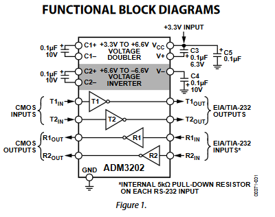

Y una tercera sugerencia por mi parte. Busca algún portátil antiguo que tenga salida RS232, un cable según las instrucciones de Kenwood y prueba que la puerta del equipo esté funcionando correctamente.
No vaya a ser que, en algún momento previo, haya habido una sobretensión o una descarga electrostática y el chip de entrada esté frito. Según el manual de servicio es un ADM3202ARUZ que se supone que está bien protegido pero estas cosas pasan. Si así fuera, deberás cambiarlo y, dado que según la hoja de datos incluye inversores en los cuatro canales (2 entradas, 2 salidas), previsiblemente deberás reprogramar tu FTDI invirtiendo las cuatro señales TxD, RxD, RTS y CTS.
ADM3202
Suerte.
jon, ea2sn

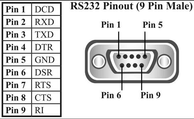

En un proyecto de Arduino he visto que es RS232 así que deberías poder comectarlo directamente a PC cruzando pines 2 y 3 y que había un puente entre pines 7 y 8 lado Kenwood; eso sin olvidar la conexión GND del pin5.
