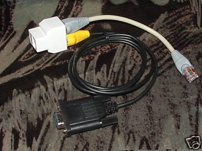

Hola Miguel
Se que es pecado lo que voy a decir pero si no estas muy ducho con el soldador, no tienes conectores a mano, o simplemente te quedas más tranquilo.. pues en este tipo de conexiones el amigo Murphy es donde más se ensaña y aplica su ley. pideselo a este vendedor de Ebay, lo pagas por paypal y en 1 semana lo tienes en casa. Es de total confianza.
http://cgi.ebay.es/Yaesu-Amplifier-Relay-Cable-FT-897-FT897-897-897D_W0QQitemZ350074115789QQihZ022QQcategoryZ48704QQcmdZViewItemQQ_trksidZp1742.m153.l1262
Te funcionara de p.m. Yo por no hacer no hago ni los latiguillos, (yo de electronica se cambiar una bombilla y poco más) los pido directamente a USA. Saludos y suerte. 73! Pascual EA5WO [img size=400] [/img]

Bueno ya tengo una parte solucinada se tiene conectar por el cable cat,agora me falta solucionar la otra parte que es que solo tiene una salida cat y claro ahora no puedo manejar el equipo con el ordenador,supongo que poniendo un cable cat con dole conector se poria hacer pero no se donde en contrarlo o donde encontrar material para hacerlo,agradeceria si alguin me pasara alguna direccion o en que tipo de tiendas puedo encontrarlo ya que aqui en MENORCA no hy practicamente nada de todo esto.

Hola de nuevo Miguel.
Disculpa pero vuelvo otra vez a lo comercial respecto a tu necesidad de 2 CATs, te añado una imagen del invento.
Lo comercializa WIMO (ACCESORIOS PARA RADIO - CAT INTERFACE..) http://www.wimo.de/framesetp_s.html

#43168  - 8 julio, 2008 13:36
ok gracias Pascual precisamente esto es lo que he hecho encarga este accesorio y crqo que ya quedara todo solucionado
