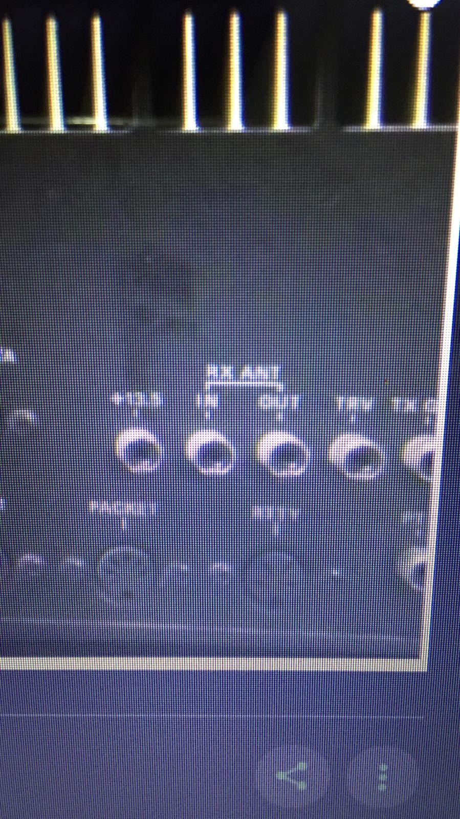

Quisiera saber si alguien a conectado un sdr rsp1a en un Yaesu Ft1000mp. Y como lo a Hecho.
Todavía no me a llegado el rsp1a y estoy pensando que la salida de antena que lleva el 1000mp de RX ANT podría servir para sacar la conexión de antena al SDR.
Gracias por leer mi comentario.
RX ANTENA YAESU FT1000MP

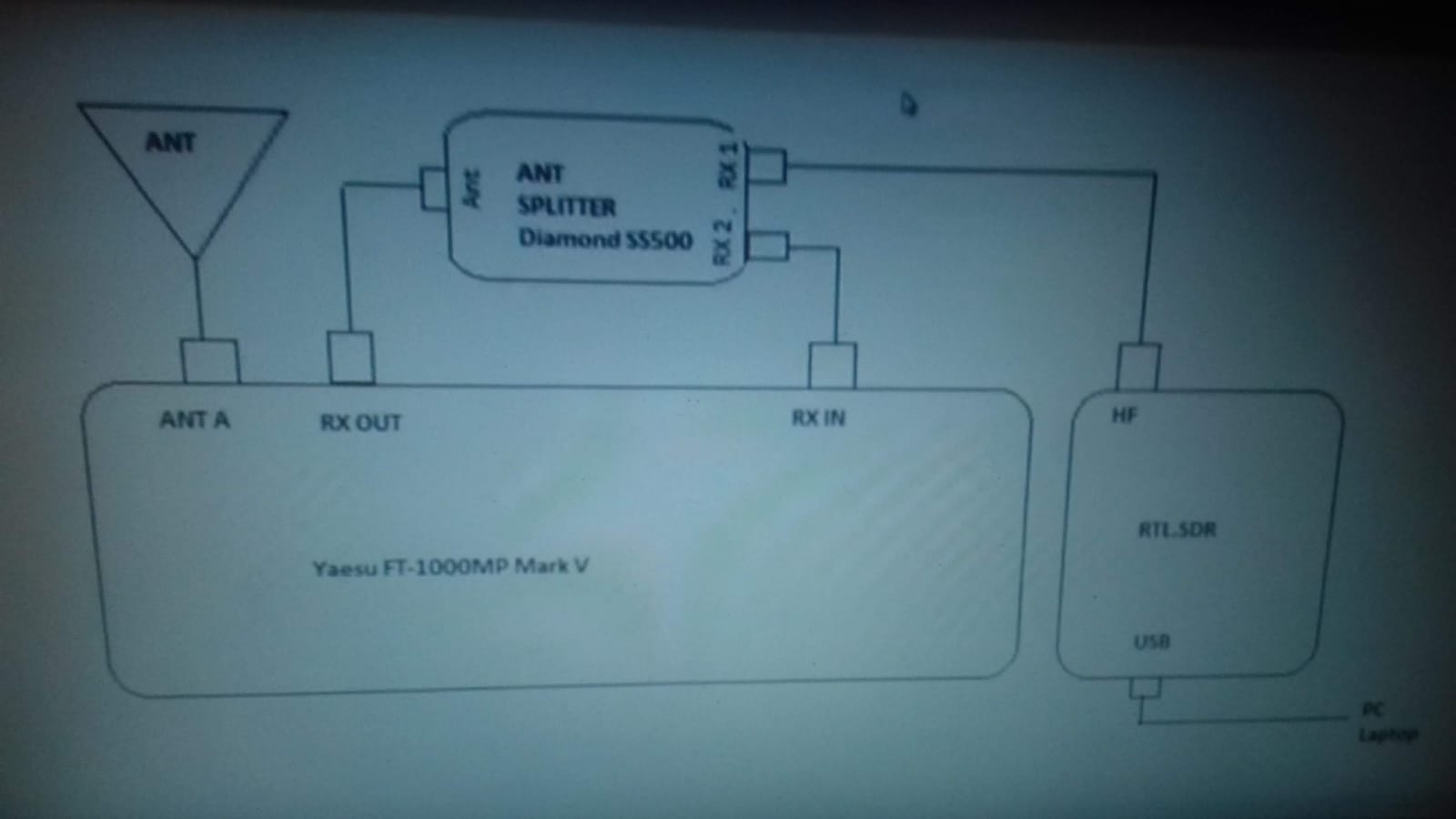

IMG 20201119 WA0013
Mira este esquema con el spliter.

@ea5l asi lo tengo yo puesto con un elad fdm duo y va perfectamente como panadapter, se pierden los decibelios que tenga por insercion el splitter, que creo que suele ser 3dB. No se nota en ninguna banda, un poco en 10m. Como inconveniente decir que pierdes la antena de rx, salvo que te hagas un invento con un relé. Y si quieres usar el sdr no solo para ver el espectro y oir por el ft1000, sino que quieres oir el sdr, notarás que hay un retardo entre el audio del sdr y del ft1000, que para tx te idiotiza.

Ya lo tengo en funcionamiento y va perfecto, con algo de retardo pero muy bien.
