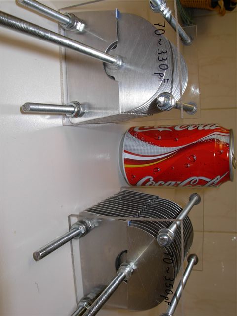

Amigo Ea4CZE no es extremadamente difícil construírselos uno mismo, puesto que como te comentan en EA no es sencillo encontrarlos, más si cabe que aguanten una tensión de trabajo importante.
Por ello, hace un tiemp necesitaba de ellos y los ojeé por eBay, para alta potencia, los encuentras en USA, pero no son baratos, y encima hay que añadirle los portes,así que decidí hacérmelos yo mismo.
Ahí va la muestra, ambos son de 350pF y los ves montados en mi acoplador, que aguanta sin problema los 2Kw y seuramente algo más... ya sabes ande o no ande caballo grande.
Ya sabes si te animas...
Carlos EA1EYG

#55329  - 16 diciembre, 2008 13:09
Vamos a ver si consigo adjuntar las fotos [img size=480] [/img]
EA1EYG
Mensajes: 166
#55330  - 16 diciembre, 2008 13:13
Otra más [img size=480] [/img]
