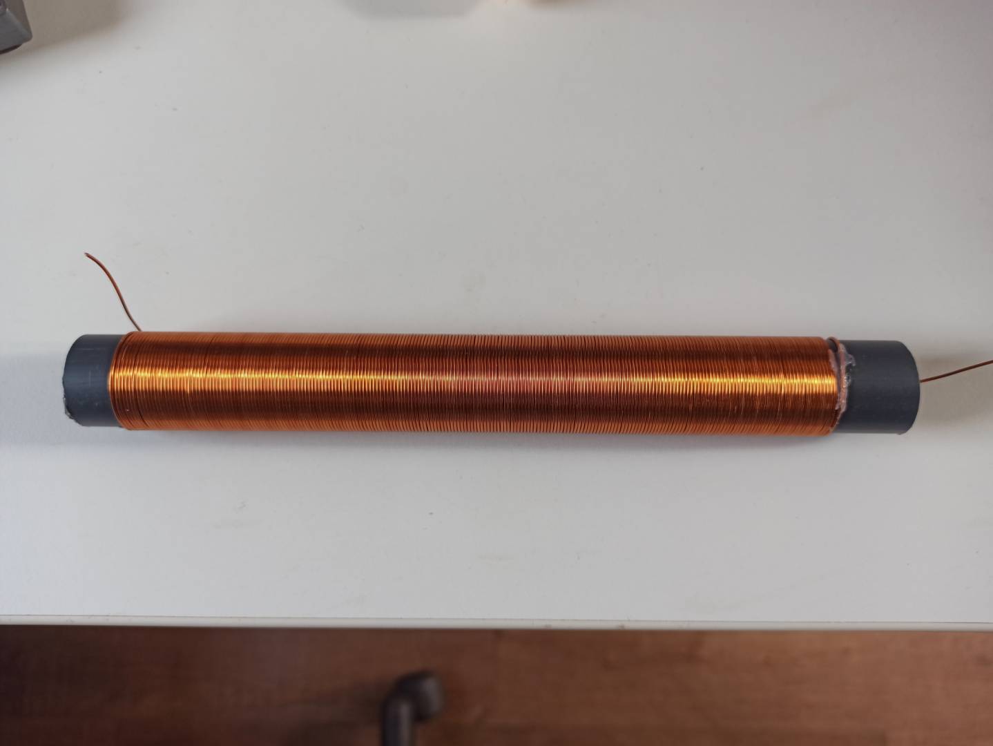

pues eso, ¿como la conecto al nanovna? porque me da a mi que según como la conecte me va a falsear los datos, me refiero a la conexión de la salida del nanovna a los dos terminales de la bobina.

Ponle un conector SMA (m), calibra el puerto 1 y mide Z11 (R±jX)

Manolo ya, pero la bobina mide 22 cm. ¿como le pongo un sma? no me llega, la opción que veo es poner un sma con unas pinzas de cocodrilo y así poder medirla, pero.... ¿no falseará los datos?, esa es mi pregunta.
#372087  - 26 enero, 2022 07:53
Es irrelevante (si los cables son cortos y calibre similar)

Ya la vi hace tiempo, el mide un toroide muy pequeñito, yo una bobina de 22 cm, pero bueno, he buscado una solución y ya la he medido, gracias.
