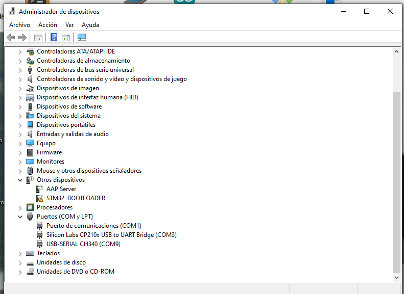

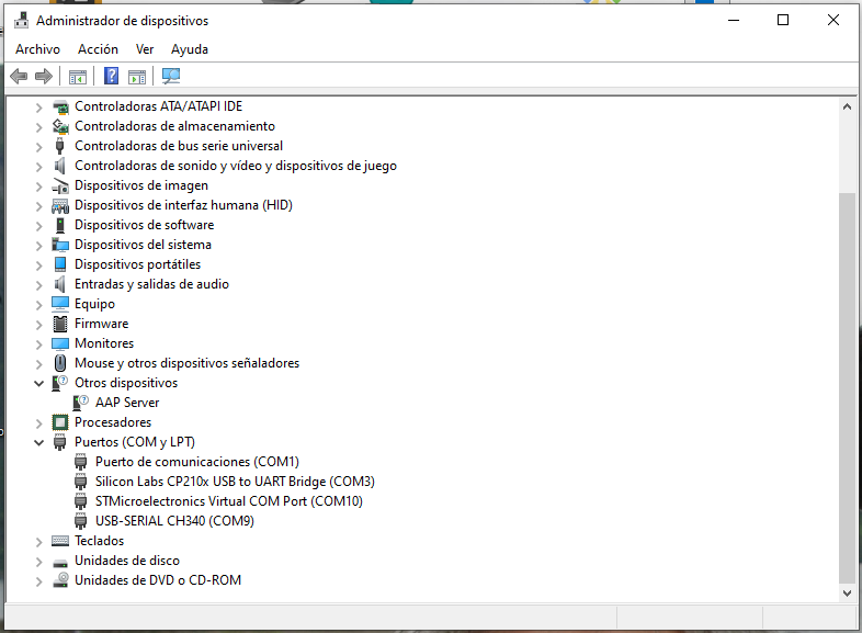

Bien, he instalado los drivers que he descargado de la web del fabricante, me ha creado un puerto y un dispositivo AAP Server
Sin conectar la NanoVNA.
Cuando conecto la NanoVNA y la pongo en modo DFU, el puerto desaparece y crea un dispositivo SMT32 BOOTLOADER.
Este tiene una marca de aviso que no va bien.ç
Con la NanoVNA conectada y en modo DFU.
Con esta disposición, arranco el DfuStDemo... y no encuentra un dispositivo con mCU.
Es posible que haya instalado mal los driver, si eres tan amable me puedes indicar cuáles son los que has cargado. Por un lado el archivo de información dice que para W10, es mejor instalar los del SO y los archivos que descargo son para W7 64 bit y W8 64.bit. Estos últimos son los que he instalado.

#369639  - 21 noviembre, 2021 14:44
cuando hayas descargado el programa del enlace ,vete donde esta ,en archivos de programa x86 y buscas stmicroelectronics,lo picas y se abre una carpeta que pone software,la abres y veras otra carpeta Dfuse v 3.0.6,la abres,se abren dos carpetas ,BIN y SOURCES, abres la BIN alli veras una carpeta que pone DRIVER, la abres y veras para todos los windows abres el correspondiente y veras dos ejecutables  dpinst ...exe para cada ordenador que tengas 32 o 64 bits ejecutas el exe  para instalarlo y ya esta. luego sigues algun videotutorial y listo. y para w10 que es el que yo tengo los descargue tal como te digo y sin problema.un saludo
