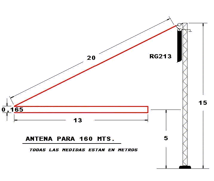

Mensajes: 1393
#106367  - 15 mayo, 2010 14:02
Puedes ver la web de
http://www.i1wqrlinkradio.com/antype/ch6/chiave139.htm
Sloper reducida sin bobinas...
Mas informacion en la revista Española de CQ RadioAmateur Febrero-2002 pagina 19.

#106323  - 16 mayo, 2010 23:26
Hola a todos:
Nunca he podido trabajar las bandas bajas por falta de espacio, vivo en un adosado con jardín hacia un lado y una torre de 8 metros. Hace unos días cambié las antenas y viendo distintas posibilidades decidí comprar la sloper DX-B de Alpha Delta para 30-40-80-160 metros, mide solamente 18 metros porque tiene una trampa para 80 y otra para 160. La he colocado en la torre a la altura del rotor y el otro extremo lo he atado a la valla del jardín, la punta queda a unos 4 metros del suelo. Esperaba que no funcionara porque no tengo dada tierra a la torre pero mi sorpresa fué que tanto en 80 como en 160 metros la ROE es de 1:1 en la parte baja de ambas bandas, lógicamente con anchos de banda discretos pero estoy encantado porque he hecho mis primeros qso´s en 160. El manual dice que hay 3 cosas importantes para el buen funcionamiento:
- Torre con toma de tierra.
- Antenas directivas en la torre para tener sombrero capacitativo.
- Extremo de la sloper a no menos de 2 metros del suelo.
73´s de EA1EAU - Agustín.
