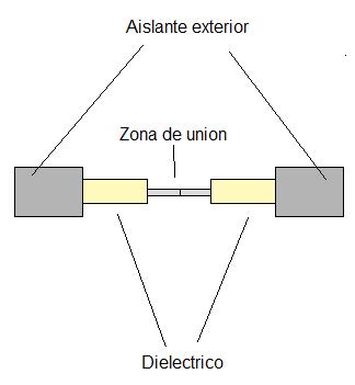

Si quieres evitar el conector
Pela el cable como lo ves en el dibujo que he añadido pero deja suficiente malla como para ponerla luego de forma uniforme sobre la union ( como si esta no estuviera).
Suelda los dos vivos dejando una "zona de union" de mas o menos 1 cm.
Una vez soldado cubrelo con el dielectrico que pelaste cortado longitudinalmente y sobre el una vuelta de cinta bulcanizante fina.
Sobre esto coloca de nuevo las dos mallas unidas y soldadas tratando de mantener la misma continuidad.
Cubre todo con cinta vulcanizante.
Si lo haces bien tendras menos perdidas que con los conectores pero sobre todo evitaras posibilidades de falsos contactos.
