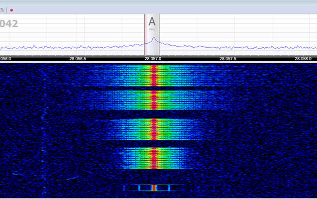

Hace algún tiempo, aprovechando el montaje remoto de un SDR, efectué medidas del ancho de banda real de CW, usando Linrad, SDR-Radio, etc. Tras ello, ajusté el equipo (FT2K), para un mínimo de ancho de banda en CW, los resultados obtenidos con 400W en 40m fueron muy ilustrativos. Hoy he repetido la prueba con tan solo 50W en 10m, con el receptor situado a 22km.
En la imagen podeis la diferencia del ajuste de tiempo de ataque de CW (menu 061 Shape en el ft2000), con valores de arriba a abajo de 1ms, 2ms, 4ms, 6ms y portadora fija 5 segundos.
Mi conclusión es que valores de 4-6mS son adecuados. Valores más bajos pueden ayudar a superar el pile-up, pero dejarán sordos a tus vecinos, sobre todo si usas mucha potencia y/o viven cerca de ti.
Espero que sirva para concienciarnos, de que también es importante dejar escuchar. En este caso la modificación es muy económica, leer el manual del equipo y ajustar el menú correspondiente.
Saludos Ni

Y cuando modulan con software un tono en ssb con el control de ganancia de micro abierta...se oyen hasta conversaciones de fondo..cosas de cuñadas e intimidades familiares he llegado a oir en cw....no tengo ni idea a que tiempo de ataque corresponden, pero me atacan mucho!
Buen trabajo. Aunque sigo pensando que el problema no son los "clicks" sino el desparrame de potencia cuando es inecesaria. Bueno, ya se que predicamos en el desierto, pero hubo alguno que vio la luz..a ver si hay suerte y sumamos.
