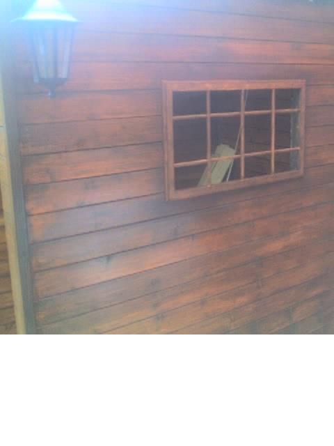

Esta mañana he barnizado la puerta, yo quería haberla dejado del mismo color que estaba en un pricipio pero a mi mujer le parecía mejor darle el mismo color caoba que tiene el resto de la casita, ante esto ya os lo podeis imaginar... Hua y lo que la jefa diga:laugh: de todas formas he intentado dejarla un poco mas clarita que el resto. Esta tarde abordaré la ventana, a ver si no me saca mucho de quicio. [img size=480] [/img]

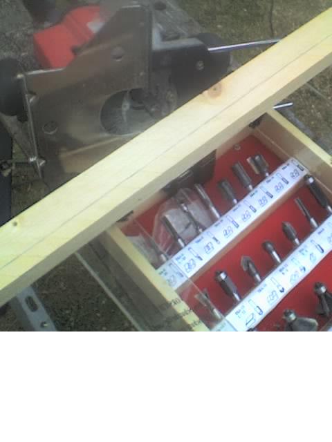

Para el marco de la ventana he fresado unos listones y se han cortado a inglete.

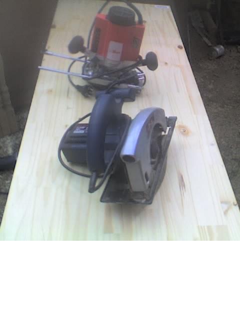

El uso de estas maquinas requiere una atención especial, son muchos los profesionales que con muchos años de experiencia se han accidentado con este tipo de maquinas y las averias que pueden provocar suelen ser bastante serias, yo me ando con mucho "ojito" porque se que además tengo una especie de iman para los accidentes.
Fresadora y Fresas [img size=480] [/img]

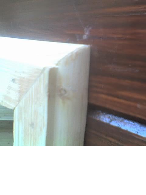

Detalle del fresado del marco. [img size=480] [/img]

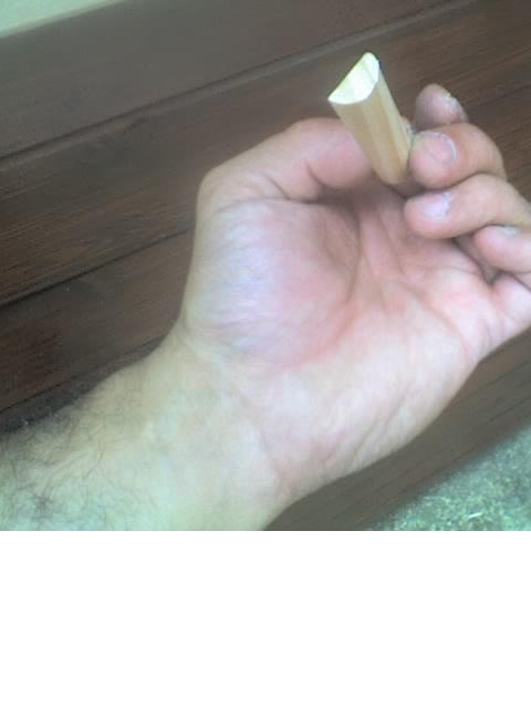

Con el perfil de la foto he hecho los barrotes de la ventana. [img size=480] [/img]

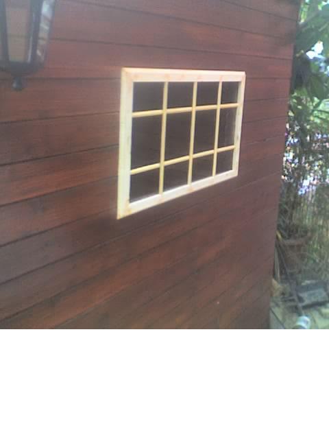

Mano de barniz y a esperar el siguiente vidrio que me voy a volver a cargar, de mientras mi señora suegra ( que es costurera) me hace unas cortinitas:laugh:
To be continued.... [img size=480] [/img]

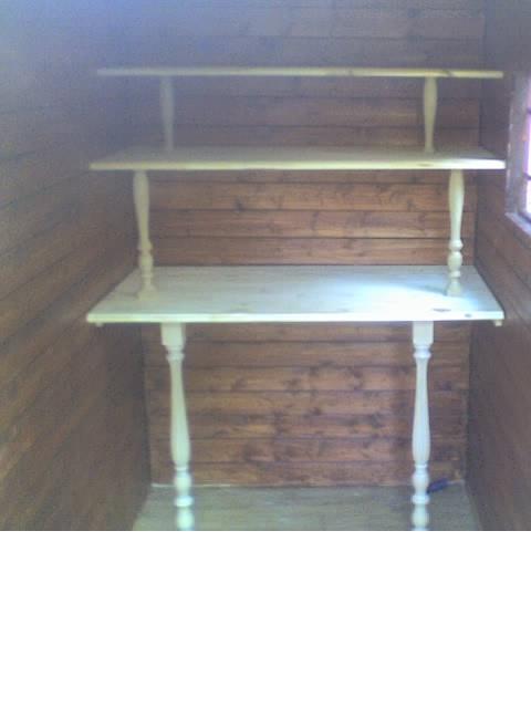

Una cosa sencillita con unos balustros y algo de tablero de madera maciza, quiero hacerle la mesa y dos baldas, la mesa tendrá una profundidad de 500mm, la primera balda 400 y la última 300mm, para cortarlas a medida utilizaré la sierra circular de mano y la fresadora para cantear los bordes del frente. [img size=480] [/img]

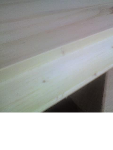

El borde de la mesa y las baldas. [img size=480] [/img]

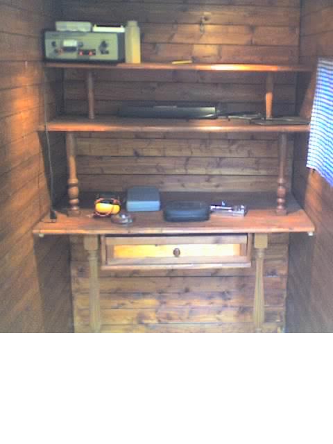

Mas o menos va quedando asi y a la espera del barnizado. [img size=480] [/img]

Como siempre haciendo cosas,me alegra leerte.
Me ha gustado mucho lo que he visto pero en cambio esta ultima parte no me gusta tanto.
Podrias utilizar algun tipo de guias verticales que te permita colocar los estantes a diferentes alturas sin que se apoyen los unos en los otros, solemos cambiar los equipos y las alturas varian. Dejales un espacio por detras para cableados y el panel que hace de mesa ponlo desplazable ( con guias de cajon o similares) de manera que puedas sacarla hacia fuera para trabajar en la parte de atras de los equipos. Aunque para esto ultimo quiza podrias plantearte hacer un acceso desde la parte de atras de la casita.
Al final siempre hay que tocar en los equipos, conectar y desconectar cosas, etc.
Por cierto revisa la altura entre la mesa y el primer estante para que quepa un monitor de PC. ( o de portatil)
Otra cosa que prepararia antes de montar las mesas son los tema electricos. Instala canaletas y enchufes ahora que esta libre de obstaculos. Prepara una distribucion de 220 y otra de 12 v ( yo tengo una tercera con enchufes planos a 125 porque compro mucho en USA y asi nunca me equivoco enchufando cosas de 125 a 220).
Tampoco he visto ningun sistema de ventilacion forzada y en cuanto tengas dentro de esa casita 1 pc con un transceptor funcionando y una lampara durante unas horas lo vas a pasar mal. Piensa en algun tipo de respiradero con ventilador de extraccion y una entrada de aire limpio para que haga circuito y de paso añadele un termometro.
Yo me construi un mueble de 110 cm de ancho por 2 de alto para uno de mis cuartos de radio y le di vueltas a todos estos temas, si te interesa podria mandarte fotos.

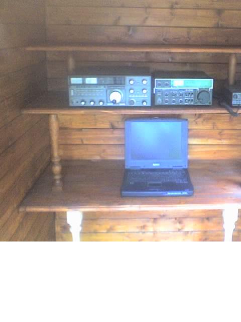

La verdad es que a mi esta última parte tampoco me ha gustado mucho como ha quedado, pensaba en algo diferente pero eso con el tiempo creo que lo cambiaré, de momento a aprobechar el material.
He presentado algonos trastos para ver que tal quedan y bueno.. de espacio en la parte trasera no está mal y quedarán unos 7 u 8 cm de espacio contra la pared, el portatil entra de sobra y una pantalla plana tambien, el tema del cableado, ventiladores, alumbrado y todo eso lo iré solucionando sobre la marcha, que para eso soy elitri, elitrisista jeje, bueno... ahora los aparatos fuera hasta que no instale todos los sistemas de antirobo que entre otras cosas irá conectado a la central de alarmas de la vivienda.
La verdad Luis es que me gustaría ver esas fotos para así poder cojer ideas, te estaría agradecido. [img size=480] [/img]

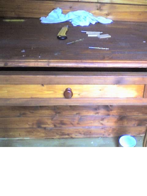

Gracias por las fotos Luis, lo uqe veo es que lo has hecho muy a medida de los equipos que tienes, yo no puedo hacer eso porque algun dia me gustaría tener algun "cacharrin" de esos guapos del estilo del tuyo jejjeje, de verdad que te ha quedado niquelado juer.. Algo he sacado de probecho de tus fotos, esos cajoncitos de madera que tienes arriba, ya no me acordaba de ellos y eso que tengo media docena de ellos en el tallercillo en el apartado de electronica, a ver si me hacen ir un dia al ikea y me traigo uno para ponerlo:S
En vez de colocar una bandeja para el teclado... he elaborado un cajon, lo veo mas practico para mi porque me va a hacer falta y además que en la mesa me cabe bien el teclado. [img size=480] [/img]
