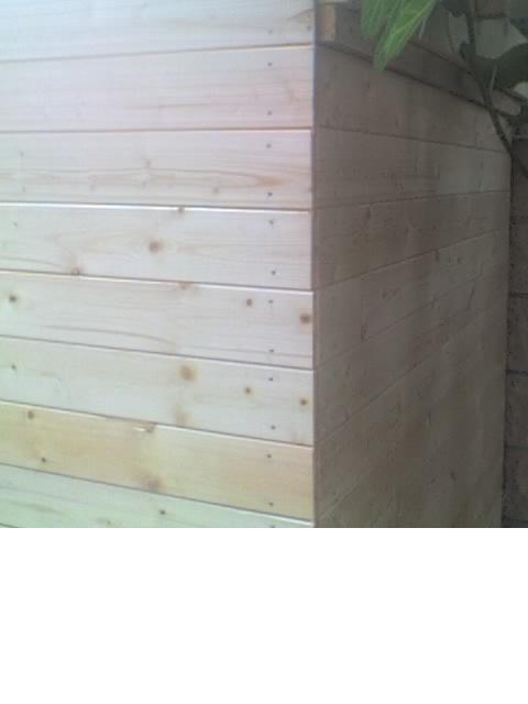

#45486  - 11 agosto, 2008 18:50
El material que he he utilizado para hacer las paredes es friso, son tablas de madera de pino que se ensamblan facilmente y es relativamente economico.
Aqui queda terminada una de las paredes dejando el hueco para la ventana. 2-206987b35c14505dcbe138df7ddd171b.jpg

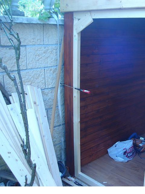

#45487  - 11 agosto, 2008 18:59
En la parte del muro no pensé que fuese buena idea hacer la pared con madera pues una vez colocada no se puede tener acceso a ella para poder hacer un mantenimiento en el futuro, en esa parte he colocado un panel que es de plastico, este material se utiliza en la construcción para aislar de la humedad ( no se como se llama).
Terminada la pared trasera y empezado a hacer el frente y la cumbre del tejado. 3-fc1e03400c4c31c492a992b497103e1d.jpg

#45503  - 11 agosto, 2008 19:18
La casita tiene doble pared de friso, creando una camara de aire que ayudará a que no pase el frio y la humedad, o al menos eso espero.
