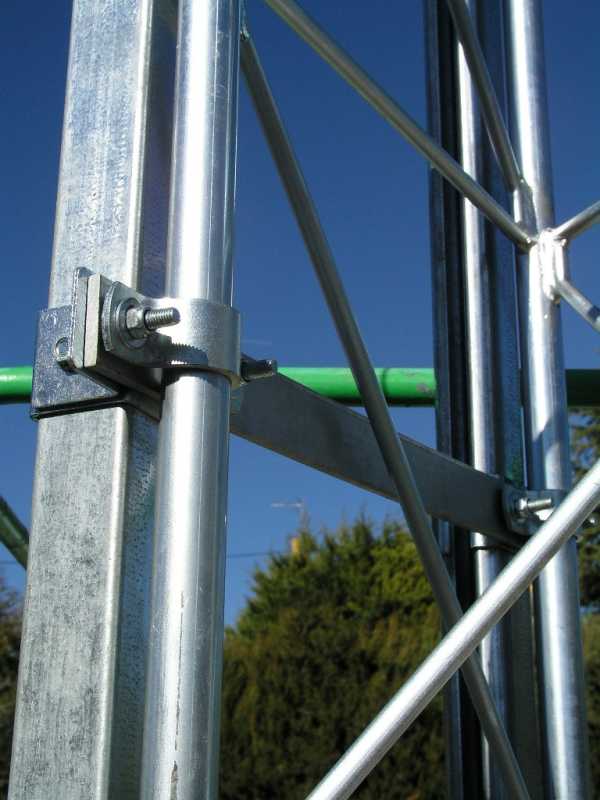

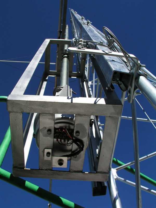

Aqui tienes un ejemplo de lo que mejor puedes hacer, rapido, poco costoso y también poco "pesado"
#194201  - 22 junio, 2012 14:44
Dani ese sistema esta muy bien.
Lo que no se, en el mas estricto significado, es si yo pongo los vientos al carro, evidentemente toda la tension de estos incluyendo la que se suma cuando hay viento se traslada al carro y como es logico de este a las guias. Por lo que como digo, no se la capacidad de aguante de estas.
Si que es cierto, ahora que lo veo y lo pienso que es un sistema bastante sencillo de hacer, la verdad que me gusta la idea.
Las ruedas imagino que seran de nylon, y el tema es las guias, ¿son inoxidables o cincadas?, imagino que seran cincadas. ¿Donde puedo verlas en internet? medidas etc.
Para terminar me puedes dar algunos datos de tu instalacion, altura de la torre, cuantos vientos, y antenas instaladas.

#194278  - 22 junio, 2012 22:11
Hola Pedro, ese sistema es el que yo estuve mirando de hacer pero, por razones de la vida de momento no he podido hacerlo (me he quedado parado).
El caso es que en península hay un radioaficionado que vende estas guias(no recuerdo quien es pero lo buscaré en los archivos).
El caso es que el montaje es sencillo pero también muy seguro.
Aqui hay varias estaciones que tienen ese sistema y aguanta muy bien los vientos aunque, claro está, con vientos fuertes lo mejor es bajar el sistema jejeje.
Saludos y cuando encuentre quien distribuye o vende esos carriles en concreto te lo hago saber, aunque en cualquier taller de estructuras metálicas imagino podrán servirte
