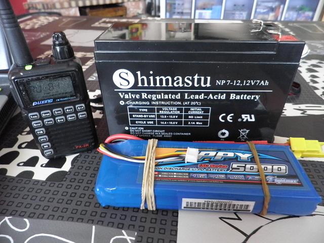

Entonces lo que necesitas es un FT-817...pesa 1kg y es capaz de trabajar mucho mejor con baterías que los FT-857-897...que solo salga con 5w no es una desventaja, con esa pwr consume en tx 1,6amp, cualquiera de los otros dos pasa de los 4amp en ese nivel de pwr.
Resumiendo.
Peso: 1kg, se nota cuando llevas muchas cosas en la mochila durante mucho tiempo.
Batería: es capaz de funcionar desde 9v y consume 1,6amp con 5w.
Para ponerle una unidad de smiter más al corresponsal, deberas multiplicar la potencia por 4, o sea salir con 20w para que te diga que en vez de llegar señal 8 llegas señal 9 (por ejemplo). con 20w necesitaras una buena batería en los FT-857-897 y ya consume unos 7amp...
Yo con el FT-817 puedo usar la LiPo de 11,1v y 5amp (batería azul), compara tamaños, la diferencia de peso es de 2,5Kg...se nota cuando pateas 5H.
