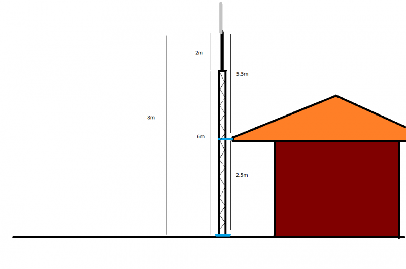

Estoy preparando la documentación para la instalación de antenas en el segundo QTH. La idea es montar dos tramos de torre de 180 con un mástil de 3m ( un total de 8 m de altura ) de la casa TELEVES en la parte trasera de la casa ( un adosado con una pequeña parcela de terreno privado ). El suelo es de hormigón, donde irá sujeta la base. Entre 2m y 2,5m está el alero del tejado, también de hormigón, donde tengo pensado poner una abrazadera para sujetar la torre. Por la dificultad de poner vientos ( hacia un lado no hay problema pero para el otro tengo el tejado de la casa y quiero evitar tocarlo ) la idea era dejar la parte superior sin arriostar y aquí viene el dilema.
No tengo ni idea de los cálculos que hay que hacer para confirmar que la instalación quedaría bien hecha. He encontrado varios documentos para hacer los cálculos pero no los entiendo y creo que no los hago bien. Algún compañero que me eche una mano?

Una imagen para que os hagáis un idea de lo que quiero hacer.

Me temo que es complicado. Por lógica tendrías que calcular el momento de fuerza que la instalación ejerce en el anclaje al alero del tejado, esto dependerá del tipo de material del que está construida la pared. Después, si la estructura del paramento vertical puede soportar el momento de fuerza. El anclaje, probablemente no tendrías tantos problemas con unos tacos químicos adecuados, pero es posible que la pared no lo soporte.
Hay tablas para calcular la resistencia de este tipo de paramentos, aunque es probable que al final tengas que contratar los servicios de un profesional para hacer unos cálculos razonados en la memoria.
