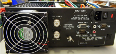

Por otro lado he visto Amplificador de la marca ELECRAFT, modelo "KPA500 500W AMPLIFIER"

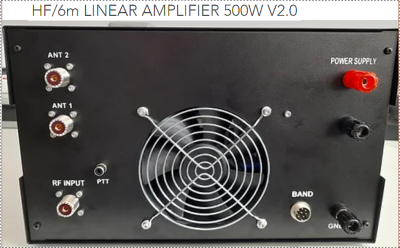

Dx world electonic. Van muy bien  yo tengo de 1.2kw . Tengo conocidos que tienen de 500w.
Eso si tiene lista de espera por que tiene muchos pedidos, pero no se por qué será.

Efectivamente salió el año pasado, en julio del 2022, el Amplificador "DX World-e 500W HF/6m LINEAR AMPLIFIER"
con un precio aproximado de 850 Euros, que no tiene incluido la fuente de alimentación y no dispone de un acoplador incorporado.

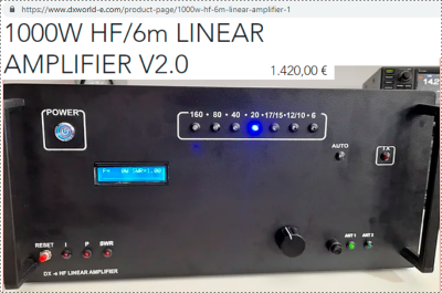

El Amplificador "Dx world electonic 1000WHF/6m LINEAR AMPLIFIER" es un poco mas grande al DXWE 500W
salió el año pasado, en julio del 2022, con un precio aproximado de 1420 €

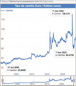

Los rusos.........ahora el rublo esta alto, te suman el iva, i el transporte.   Yo compré uno de vhf cuando el rublo estaba a peseta y salió bien de precio.   Ahora les pides precio y cuando te lo hacen llegar.............bufffff

Lo que no se va en lágrimas se va en suspiros, si no lleva fuente incorporada pesará menos, pero la tienes que llevar aparte. Elecraft no barato pero de la mejor calidad. Mira su  página, te lo pueden servir en módulos para que lo acabes de montar tú. José Luis

Efectivamente la moneda del rublo esta alta en comparación con el año 2000
