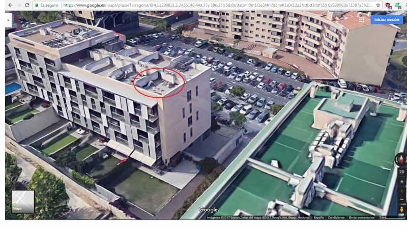

La antena la tengo en un solarium privado de 43 m cuadrados, y había pensado si seria posible colocar alguna especie de delta loop ( a ser posible multibanda ) que recorriera el perímetro del solarium y asi no invadir de cables todo la superficie interior solo ese perimetro. Pero si no es posible: ¿que podría hacer? No me interesa poner un dipolo

Para que veáis mas claro como es mi solarium y lo que quiero hacer os pongo 2 imágenes sacadas con el google maps.
Dani la caña de pescar era la antena y no me apetece volver a poner otra vertical, son muy ruidosas y tengo siempre mucho ruido (por encima de 5-6)

Aquí el problema es que no es comunitario, son terrazas privadas, y lo que instales no puede superar el espacio de tu terraza ni espacio aéreo de las demás, un poco rollo la verdad.

Hola. Tras una temporada demasiado larga ya he puesto una antena.
Al final me he decidido por poner una antena, que como puse en la fotografía del google maps, rodea mi solárium. Mas o menos el perímetro es de unos 28 m de cable; que esta en algunas zonas a 70 cm de altura sobre el muro y en la mayor parte a 170 cm de altura. He probado con varios balun para que diera buen resultado y al final los que mejor iban eran el 1:1 y el 1:9.
Tras las oportunas mediciones he dejado el 1:9 porque la antena va muchísimo mejor (1,7 de roe en 40m, y de ahí para arriba por debajo de 1,5 de roe en todas las demás bandas. En 80 m tengo roe infinita y el acoplador del equipo se niega a intentar acoplar, asi que los 80m no los tengo operativos). Además uso el acoplador del equipo para trabajar sin que sufran los finales (Sí, ya se que lo mejor es tener un acoplador a pie de antena...quizás mas adelante cuando sobre algo de pasta).
El caso es que pensé que iria mejor con un 1:4 y fue un autentico desastre.
Bueno a lo que iba, ¿hay algún colega con mas conocimientos que un servidor, que me pueda decir que tipo de antena es esta que he montado? Y ya para rizar el rizo: ¿Y podría modelarla en algún programa para ver como radia? Muchas gracias
