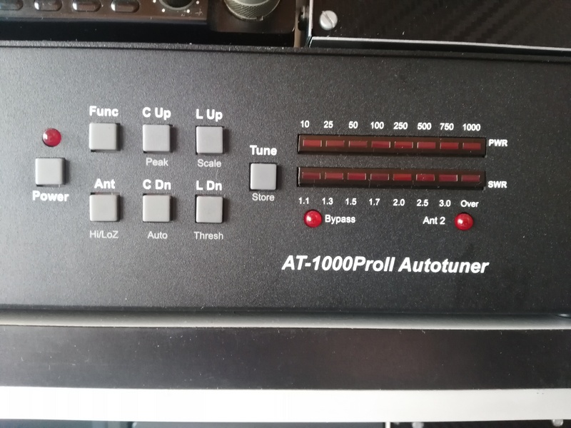

Hola Pedro. Tengo el AT-1000ProII y cuando lo apago con el boton Power, se queda todo desconectado, o sea, sin antena. Para ponerlo en bypass, tiene que star encendido.
IMG 20180920 125705

Con el Acoplador apagado queda en Bypass con  la ANT2
> Ant 2: Connect a second 50 ohm antenna coax feedline to this SO-239
> connector. This is the antenna jack that is active when the ANT 2 LED is lit
> on the front panel. Also, this jack is active when the AT1000ProII is turned
> off.

Está claro que esta activa la antena 2 pero, Está bypasseado?
O mantiene el ajuste LC último de esa antena?
EB2EIC
Mensajes: 63
#327160  - 20 septiembre, 2018 20:16
Mantiene las memorias de las dos antenas por separado.Pero cuando esta encendido.Apagado es un rele que conmuta sin mas la entrada a la salida 2. la la 1 la pone a tierra.
