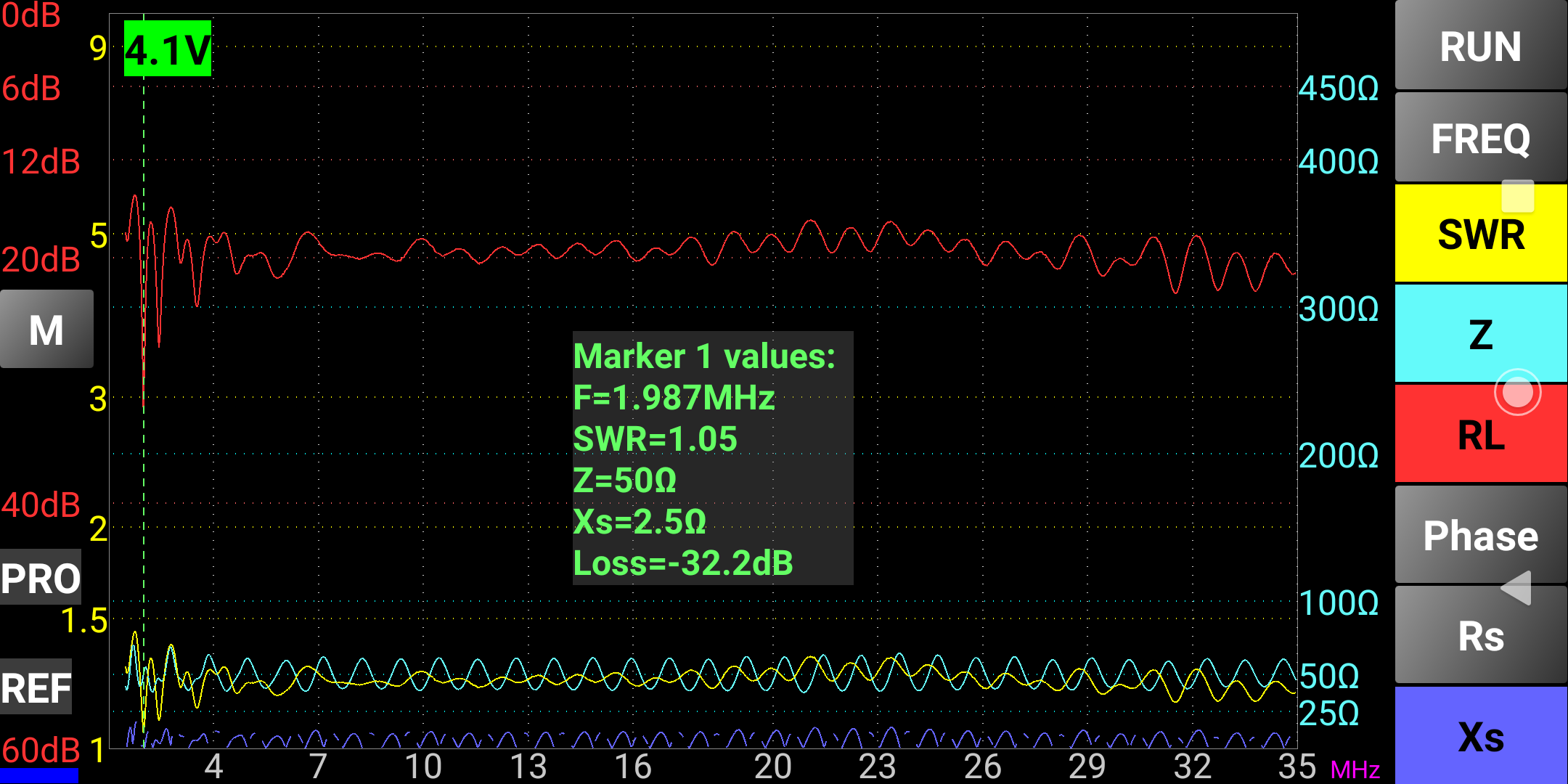

Es un poco raro, pero todo es posible, si puedes muestra un grafico del analizador. y dime se tienes puesta a tierra el principio y final
aqui te paso una imagen del analizador miniVNA de una antena BEVERAGE de 280 metros de longitud horizontal a 2 metros del suelo.
En algunas ocasiones la toma de tierra no es adecuada, o el terreno del suelo es malo, rocoso, o estamos en el desierto del Sahara que el suelo está seco... y no se puede conectar la toma de tierra al adaptador-transformado 9:1 al principio o al final del hilo, se puede poner en su lugar 4 radiales en el suelo sintonizados a la frecuencia de RX.
(se debe evitar poner los radiales directamente debajo de la antena Beverage) y se conecta como si fuera la toma de tierra.
En este tipo de antena beverage NO HAY QUE CONECTAR nunca la malla del coaxial a la toma de tierra del transformador.
por todo ello prueba a poner unos radiales sintonizados para la banda de 80m
