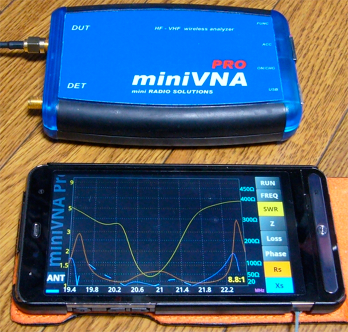

Alguien a probado el nuevo analizador miniVNA Pro2 BT (Bluetooth).  es una evolución del " mini-VNA Pro ".
El mini-VNA Pro² BT es  portátil y  cubre de 0.1 a 230 Mhz,
tiene una batería de Li-ión  interna de 1000 mAh
y una nueva interfaz Bluetooth para permitir el uso del mini-VNA Pro BT en el exterior, conectada directamente en la base de la antena.
Nueva versión MiniVNA Pro2 BT desde junio de 2018
Dinámica mejorada a 100 dB (en lugar de 90 dB)
Frecuencia extendida a 230 MHz (en lugar de 200 MHz)
Nuevo convertidor de 24 bits
Conectividad Bluetooth mejorada
miniVNAPRO2
73 Carlos EA1DVY

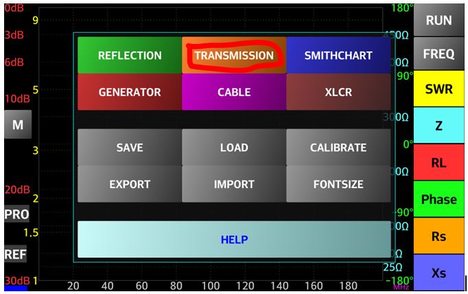

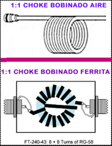

· Me interesa medir un CHOKE de RF en Ohmios Ω,
"bobinado un cable coaxial sobre sí mismo o sobre una ferrita" midiéndolo su malla en los dos extremos con el analizador "MiniVNA PRO Bluetooth"
· He realizado las medidas en el modo de "Transmission" Pero en el analizado solo se ve las medidas en dB con el programa de yo3ggx y la Exportación de los datos se pueden  utilizar en aplicaciones externas en tres tipos de formatos Zplots, S1P y CSV.
·¿Alguien sabe como pasar los dB a Ohmios? o algún programa similar???
tx minivna 2
y lo he conectado como muestra esta imagen, conectando las mallas del coaxial al MiniVNA ,
1 medir choke
tx minivna 1

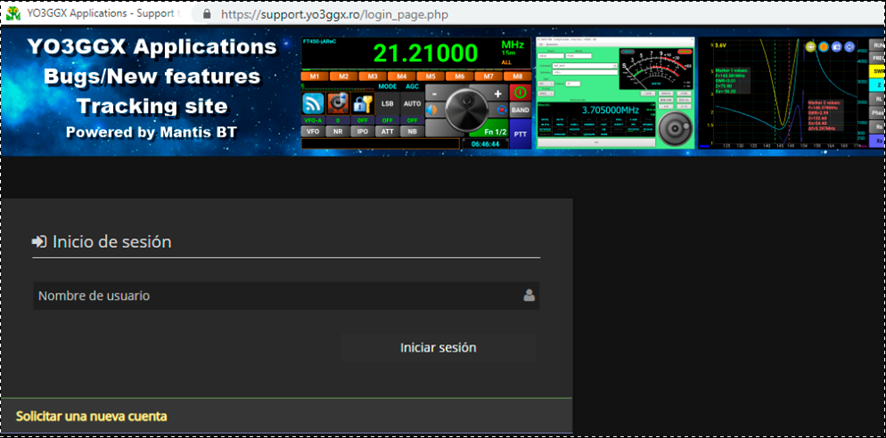

#373092  - 18 febrero, 2022 00:05
He visto la nueva web de YO3GGX para "miniVNA Android" en https://support.yo3ggx.ro/login_page.php
es interesante para los usuarios del  miniVNA http://miniradiosolutions.com/minivna-pro
· Novedades de la v3.0: https://www.yo3ggx.ro/bluevna/v3/whatsnew.html
Manual  Blue VNA Android Application User’s  Version 3.0     June 2, 2021
Última versión de Play Store
Esta aplicación se puede utilizar para controlar totalmente un miniVNA Red Vector Analyzer.
73 Carlos EC1T

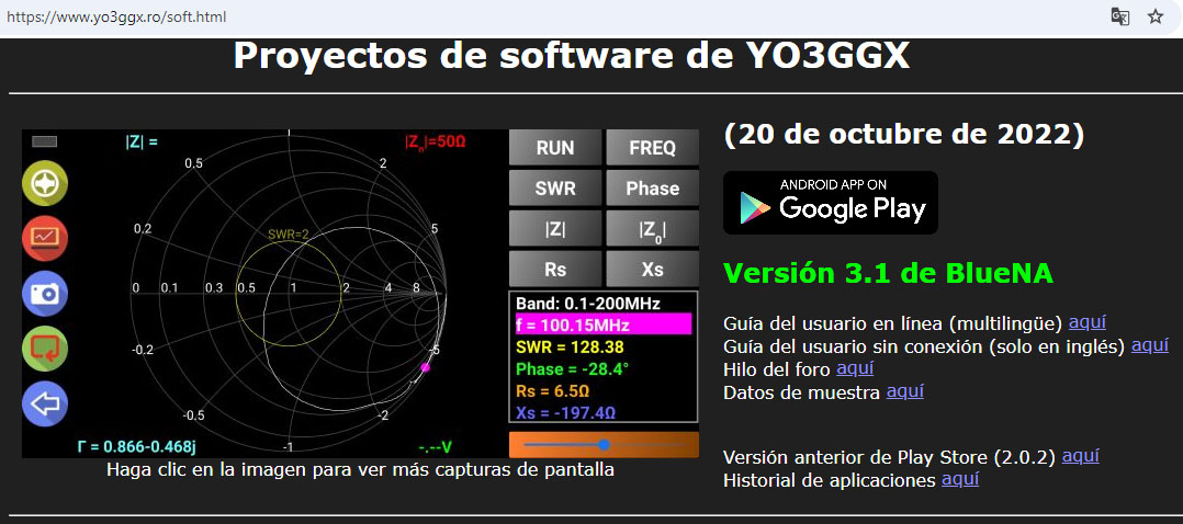

#396965  - 25 septiembre, 2024 19:56
Alguien a probado la APP de  YO3GGX para "Android versión 3.1" del 20 octubre 2022 ???
BlueNA 3 1
Versión 3.1 de Blue VNA
Guía del usuario en línea (multilingüe) aquí
Guía del usuario sin conexión (solo en inglés) aquí
Hilo del foro aquí
Datos de muestra aquí
Versión anterior de Play Store (2.0.2) aquí
Historial de aplicaciones aquí
