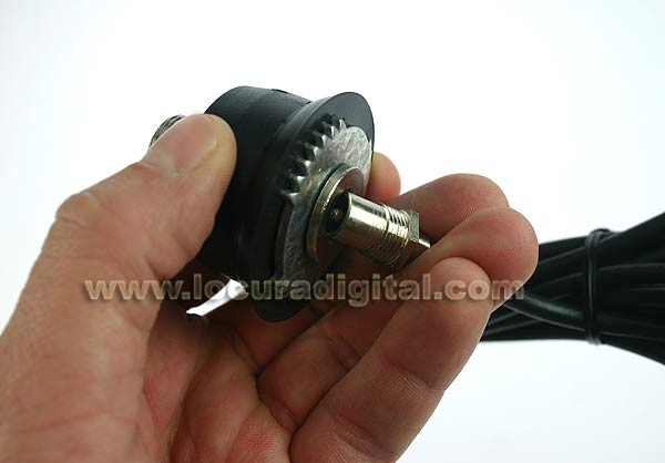

Bases de tipo PL para antenas de V/UHF hay de dos tipos:
- Las de tipo rosca con muelle tipicas de 27MHz.
- Las de conector cilindrico de tipo CM52.
Las primeras llevan un muelle en el conector inferior y cuando entra agua tienen problemas de corrosion y no son nada aconsejables. Las segundas el conector de la base PL es bastante fácil de soldar y bastante resistente a la corrosión si está bien sellado con termorretractil y para VHU/UHF no da problemas.
En esta foto puedes ver el conector de la base:
En esta foto puedes apreciar el termoretractil en el conector CM52, las vende locura digital, aunque cualquier otro que no venda solo cosas de CB también las tiene.
En cuando a la ITV, en teoría cualquier modificación a la carrocería no se admite y hace que no puedas pasar la ITV, aunque dependerá de la vista gorda que haga el que esté de turno. Lo mejor para el coche es usar una base de quita y pon. Sobre todo si luego quieres vender el coche de segunda mano en perfecto estado.
Hay bases muy rigidas para canalillo que soportan antenas de HF. Yo acabo de poner una bastante rigida de tres rotulas NAGOYA RB-600 en el portón trasero de un Renault CLIO FASE II del 2003 y con la antena de HF de 2m de longitud el resultado es bastante bueno. La base me ha costado 15 euros.
Las bases magneticas por experiencias de caidas en autovia las desaconsejo totalmente en movimiento.
Manolo
