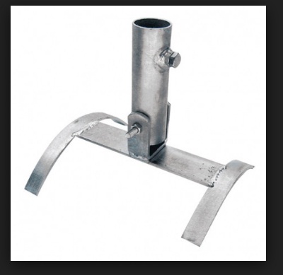

Si vas a colocar mástil  (pongamos 6 ó 9 metros), con colocar una base y tres o dos vientos (el dipolo puede hacer de tercero, pero si lo bajas te quedarías sólo con dos, cosa que no te aconsejo), te vale, no necesitas cimentar, pues el peso del mástil es muy pequeño y vale con darle una base lo suficientemente resistente para que no se hunda.
Es como si vas a poner dos postes con cuerdas para tender,  no es una obra.

Voy a usar una base para mástil de 40mm que fabrica Rover Satellite que irá sujeta al suelo con tacos metálicos. Sobre ella 2x3 m de mástil de 40mm arriostrado.
Después de todo lo leído, pensado y preguntado, parece que lo tengo más o menos claro.
Mañana a escribir y a mandarlo a telecomunicaciones a ver qué pasa.
