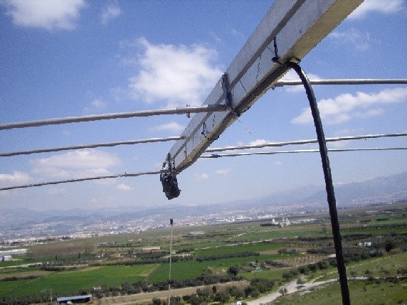

Bueno en hg (Sevilla)te la venden con el balun aunque yo hice uno igual para no poner empalmes de PL en el cable .
Son 8 espiras de rg213 ,en cuanto a taponar las puntas ,el ruido que tiene es de los 12 tubos (2 x elemento)finales que entran muy holgados en su otro tubo y aunque aprietes el tornillo el tubo se mueve .
Por cierto a mi en 6m no me funciona incluso no puedo ni acoplar con icom756III
Si la compras te puedo dar las medidas del balun.
Bien ,como las fotos del balun son claras ,solo queda decir que el diametro del tubo es de 82 m/m,espero que lo puedas hacer
Gracias ..........Lute [img] [/img] [img] [/img] [img] [/img]

Ya veo que el boom es al estilo de las de V-U doble y con los elementos alternos, en este sistema siempre habia visto el coaxial por dentro de uno de los booms, me hecha un poco para atrs el hecho del ruido.
TNX por las fotos.
73, Pedro.

Si el problema del ruido es holgura en los tubos, supongo que con meterles en medio algún suplemento, desaparece la holgura y por tanto el ruido. Gracias Lute por las fotos del balun.
